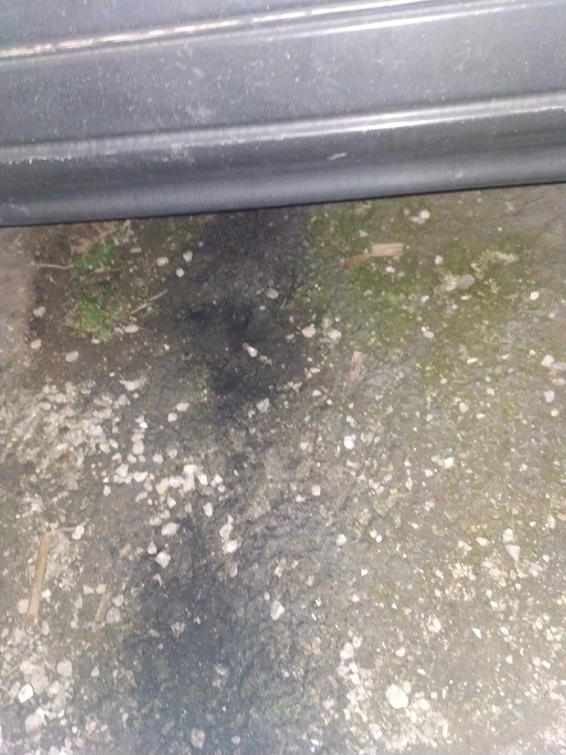

вот такие каки вылетают при работе
a_PPafJ5L4o.jpg [ 328.9 КБ | Просмотров: 6794 ]
