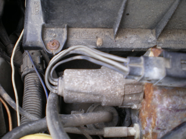

Выручайте может кто у соседа видел, слышал, ато в дизельном разделе молчат. Подскажите что это. Форд эскорт 98 ТД - иногда плавоют но неглохнет 900-400 холостые обороты. Заметил, что неизвестное устройство (не знаю его названия), цилиндрик импульсивно двигает тросик холодного запуска. Что его запускает и как это устройство называется? Из-за чего могут падать холостые обороты? Но это происходите не всегда.

Очень похоже на шаговый двигатель у меня такой заслонкой управляет

это привод холодного пуска а по совместительству регулятор холостого хода, в раннем исполнении они вакуумные, более новые - с шаговым электроприводом
у меня на MkI его трос отсоединен предхозом, еще не разбирался что к чему.

Согласен управляет заслокой холостого хода, а что его запускает,включает, в схеме незнаю как он правильно обзывается
или обозночается,пока жгут проводов резать нехочется?????

kamenschikova, да не трогайте вы его. Он функционирует? При включении зажигания двигает дроссельную заслонку? Он подсоединён к БЭУ. БЭУ на основе данных с датчиков (ДТВ, ДТОЖ) даёт сигнал этому шаговому двигателю (хотя, на самом деле там не шаговый двигатель, а обычный электромоторчик) перемещать заслонку в положение, наиболее соответствующее оптимальному при данной температуре. Обратная связь осуществляется посредством ДПДЗ.

Массу проверяли?

Уже начинает напрегать три дня подрят сутра а зима не загорами. Масса я думаю в норме были-бы ещё б касяки пока не наблюдается кроме этого!!! Сегодня утром когда это происходило попробовал фишку отсоединить, перестало дёргаться, вставил наместо холостые не плавоют, для эксперемента потянул тросик холодного запуска всё
повторилось, опять снял фишку стало в норму?????? Какой то датчик???
