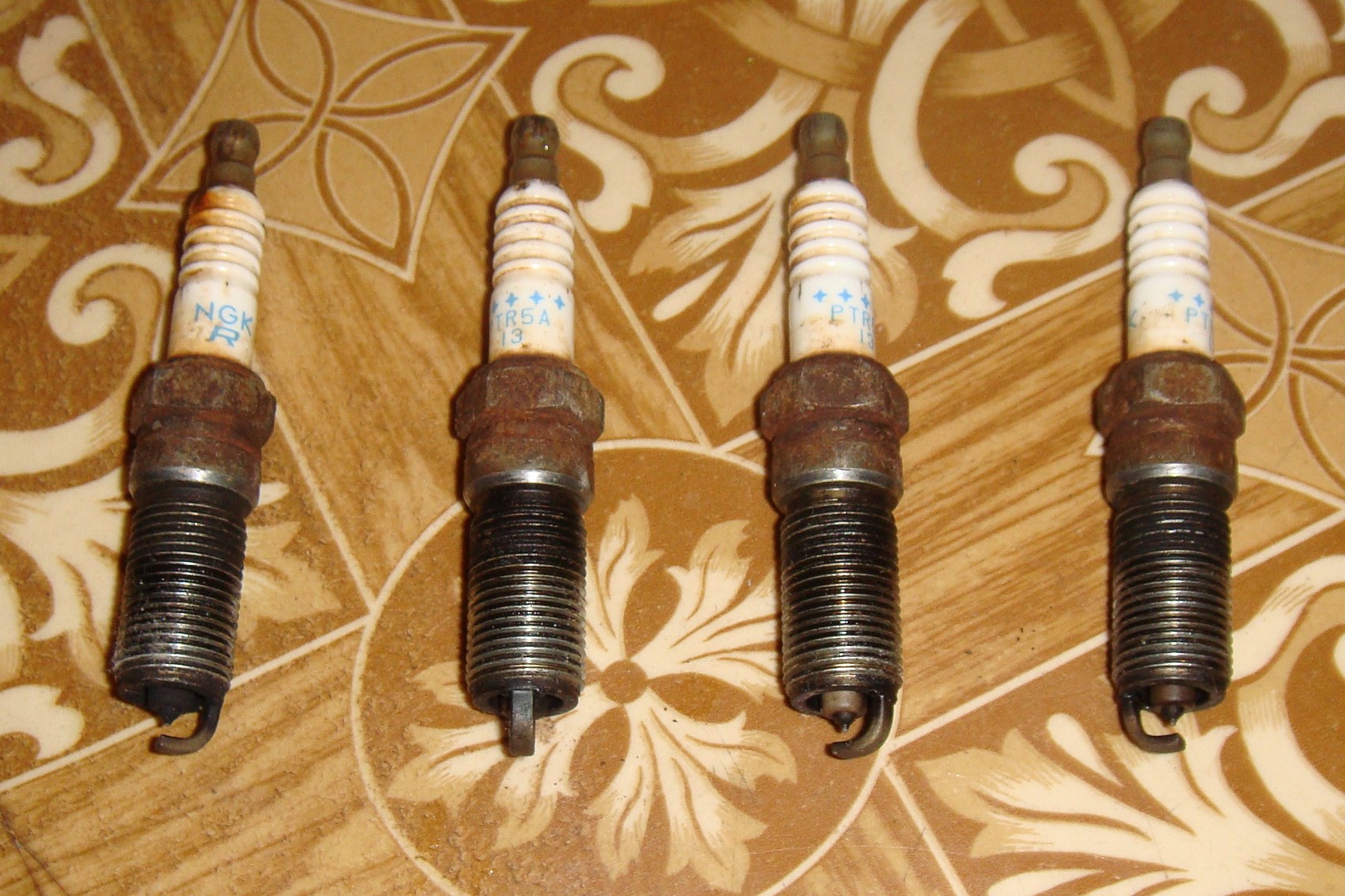

Поменял свечи на БОШ (валялись дома с зимы), стало всё отлично! Конечно не так круто как на новых платиновых NGK, но тоже не плохо.
А хлопки оказались детонацией, а я сначало думал, что это в катализаторе хлопает.
Фигасе...
Первая свечка слева выглядит очень некошерно. Думается, нуно обязательно выяснить причину.
