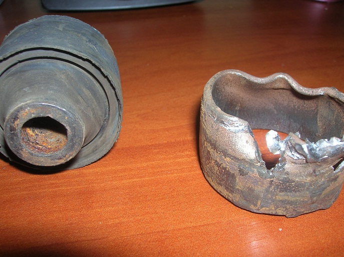

Кипишь будет на след. неделе. И счет уже мой будет выставлен. Просто вчера на другом СТО выдолбали малый сайлент из рычага, который те уроды должны были поменять 1,5 года назад. Метал. оболочку пришлось буквально рвать, т.к. не вылазил. Он походу рассохся от старения и вылазил легко из своей оболочки. Вещь док при мне. Интересно по на надписям на резинке можно понять когда он сделан? Предполагаю 90-е года.
НАДПИСИ: "08 6001 6"
Внутри ржавый....

Я купил был большой сайлент, они сказали - не тот. Мы мол сами купим и поменяем. Выходит на картинке тот, который они вставили. :lol: Быстро он исчерпал ресурс - проехал то 4-5 тыщ км

agricola, были случаи, когда сайленты на эскорте ходили неделю-две и всё. Поэтому сильно сомневаюсь про 90е годы. Цифры на нём - ничто иное, как каталожный номер.
Последних моих сайлентов хватило тыщ на 15. Меньше полугода.
