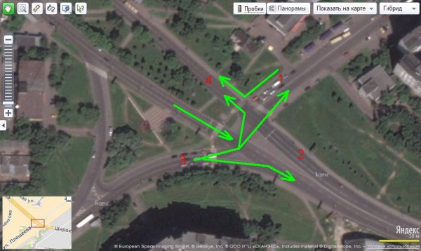

Рисую ситуацию.
Перекресток со светофорами.
Обозначим дороги по часовой стрелке сверху 1,2,3,4.
Нас будут интересовать 1 и 3.
На них дают зеленый свет, но своеобразно. На дороге 1 постоянно горит красный, а зеленой стрелкой в дополнительной секции (одновременно с зеленым в 3) разрешают движение направо, на дорогу 4.
Те, кто едет по 3, и им надо прямо, на 1, проблем нету.
А вот те, кто едет по 3, и им надо налево, на 4, тут и вопрос.
Загорается зеленый. На 3 он без секции, и народ, поворачивая налево, обязан пропустить тех, кто едет справа, то есть, со стороны 1.
Те, кто едет со стороны 1, едет под стрелку дополнительной секции, то есть, в принципе должен пропустить всех.
Соответственно, все начинают пропускать друг друга и образуется затор.
Те, кто едет с 3 и знает этот перекресток, вроде бы едут первыми, зная, что у 1 горит стрелка в секции.
А как правильно то?
Кто будет прав, кто виноват при ДТП?
Кто кого должен пропускать?
-схема.JPG [ 70.25 КБ | Просмотров: 4185 ]
СообщениеДобавлено: Ср сен 14, 2011 14:22
собственно вот он ответ по ПДД.
