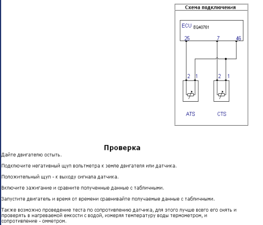

2 Соедините отрицательный щуп вольтметра с заземлением на двигателе.
3 Определите которая из клемм является выводящей сигнал, а которая - заземляющая.см.рис и табл.
4 Соедините положительный щуп вольтметра с проводом, прикрепленным к выводящей сигнал клемме CTS.
5 Включите зажигание, но не запускайте двигатель (двигатель должен быть холодным).
6 Напряжение должно составить приблизительно 2 - 3 В; в зависимости от температуры. См.таблицу напряжения сигнала CTS-при различных температурах.
7 Убедитесь, что напряжение в цепи CTS соответствует температуре датчика (потребуется подходящий термометр).

333.png [ 48.38 КБ | Просмотров: 18489 ]
222.png [ 30.29 КБ | Просмотров: 18489 ]
