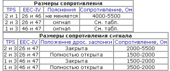

Проверка сопротивления.
Соедините омметр между выводящей сигнал и питающей клеммами TPS или между выводящей сигнал и отрицатель-ной его клеммами.Откройте и закройте дроссельную заслонку несколько раз и проверьте плавность изменения сопротивления. Если сопротивление TPS становится бесконечным (закороченная цепь) или равным нулю (разомкнутая цепь), датчик неисправен.
222.png [ 18.63 КБ | Просмотров: 23051 ]
