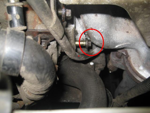

Антон___ писал(а):
... Гур можно не трогать. Снимаешь Шкив, 4 винта и насос в сторону...
У меня один из 4-х винтов не выходит. Упирается в вып.коллектор:
Комментарий к файлу: Крепёжный болт насоса ГУР
болт.JPG [ 49.8 КБ | Просмотров: 38543 ]

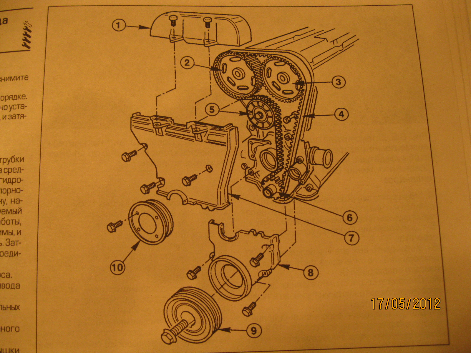

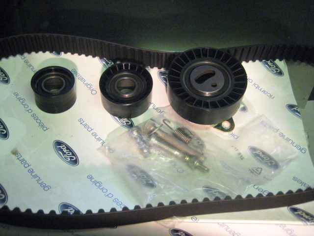

Комплект ГРМ от Фода : ролики (3 шт),их болты, пружина, и сам ремень.
Комментарий к файлу: Общая схема ремня ГРМ
IMG_0015.JPG [ 639.97 КБ | Просмотров: 38276 ]

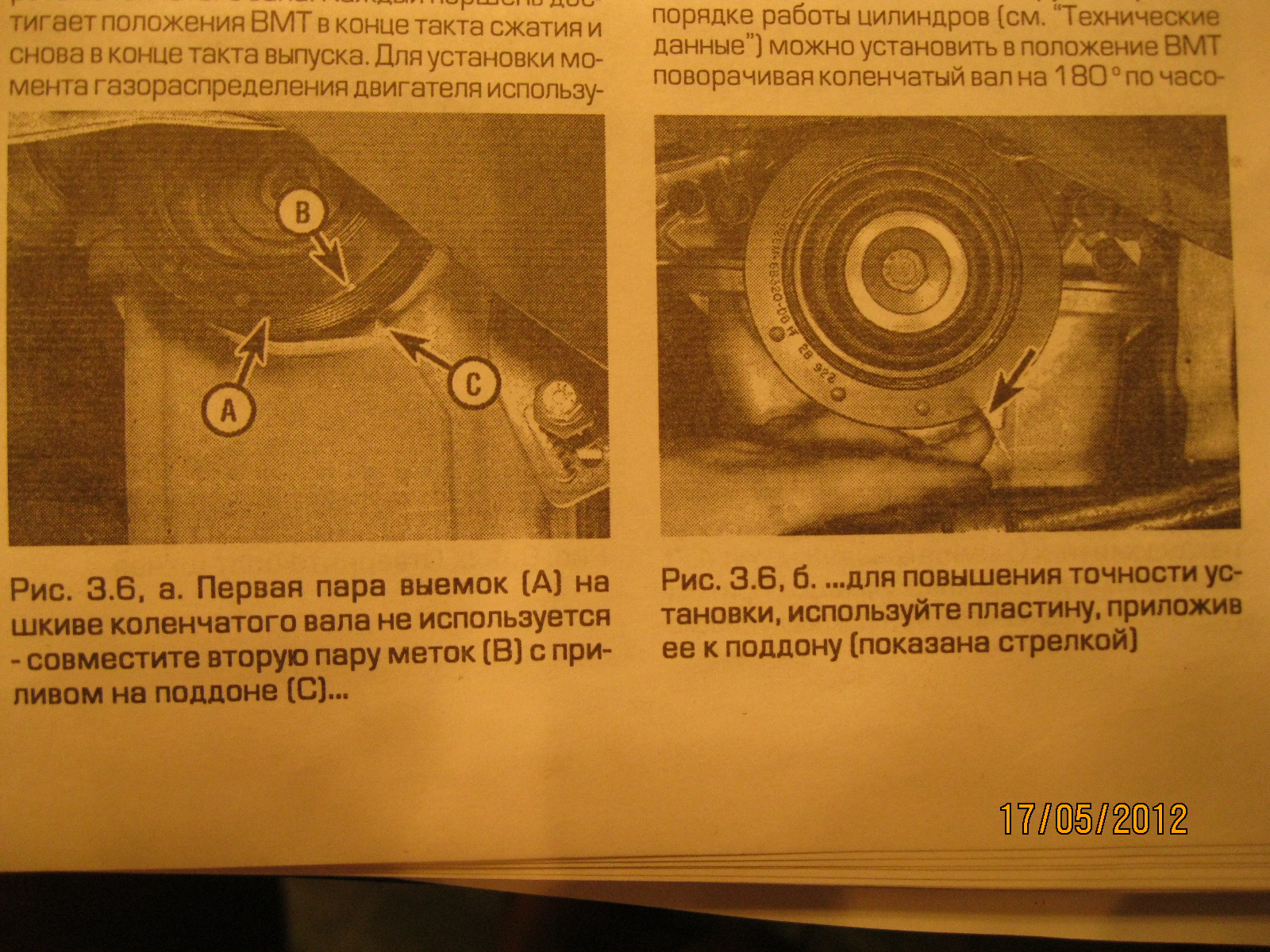

Комментарий к файлу: Метки ГРМ
IMG_0014.JPG [ 718.42 КБ | Просмотров: 38276 ]
Комментарий к файлу: Комплект ГРМ на Зетек.
IMG_6039.jpg [ 111.27 КБ | Просмотров: 38545 ]
