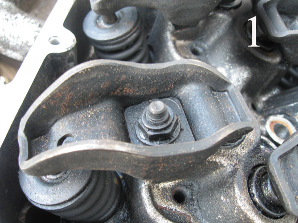

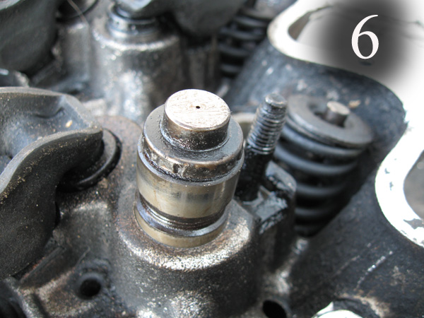

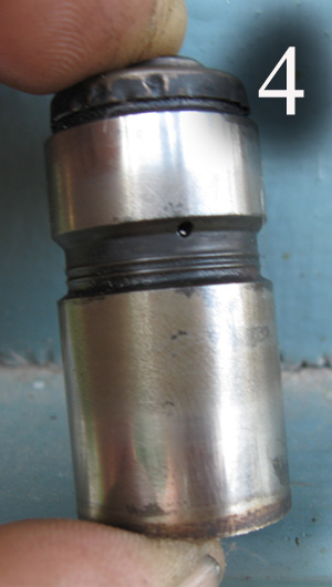

Вскрываем клапанную крышку, снимаем коромысло клапана (1), извлекаем гидрокомпенсатор (2-3), берем новый гидрокомпенсатор , сжимаем его пальцами (4), в отверстие гидрика (3.5) нагнетаем моторное масло, потихоньку расслабляя нажим пальцев ( пружина сама разожмет гидрик (5), во время разжима, активно нагнетаем масло в отверстие, затем ставим гидрокомпенсатор, предварительно заполненный маслом на свое место (6) и довольные собой и проделанной работой выкуриваем сигарету, а может и стаканчик пива, а затем савим на место коромысло клапана и закрываем клапанную крышку - работа для школьника базовой школы - вот и все.

Последний раз редактировалось _JoNnY_ Вт июл 13, 2010 23:58, всего редактировалось 4 раз(а).

Продолжение
5.jpg [ 66.54 КБ | Просмотров: 15790 ]
6.jpg [ 120.52 КБ | Просмотров: 15789 ]

Прошу прощения, но все манипуляции проведены на примере старого гидрика, нового не было под рукой
СообщениеДобавлено: Вт июл 13, 2010 1:00
GПлюс рекомендую (для дешевых гидров) сразу аккуратненько создать фаску а пол мм. по нижнему краю каждого гидрика - убережет от разбитого колодца, как бывает иногда после смены гидров на китайски поделки...
СообщениеДобавлено: Вт июл 13, 2010 21:17
Сообщения: 753
Откуда: г. Донецк
Необязательно наполнять гидрики маслом. Выкручиваем свечи и маслаем стартером 15 сек. Гидрики наполняются без нагрузки.
С фаской что-то до меня не дошло.
