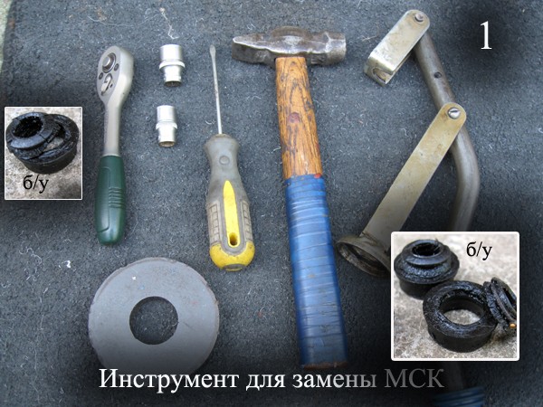

для этого необходимо иметь следующий набор инструментов :
1. отвертка
2. головка на 10 мм
3. головка на 13 мм
4. молоток 250-500 гр.
5. магнит ( не обязательно)
6. рассухариватель
7. оправка для осаживания МСК.

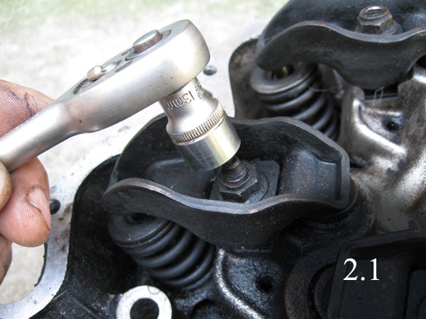

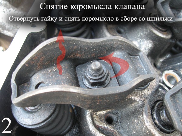

3. снимаем коромысла со шпилек , откручивая гайки на 13, коромысла раскладываем на чистую простыню, либо скатерть, я использовал старую газету, но с соблюдением порядка укладки, чтобы потом поставить все на свои места.

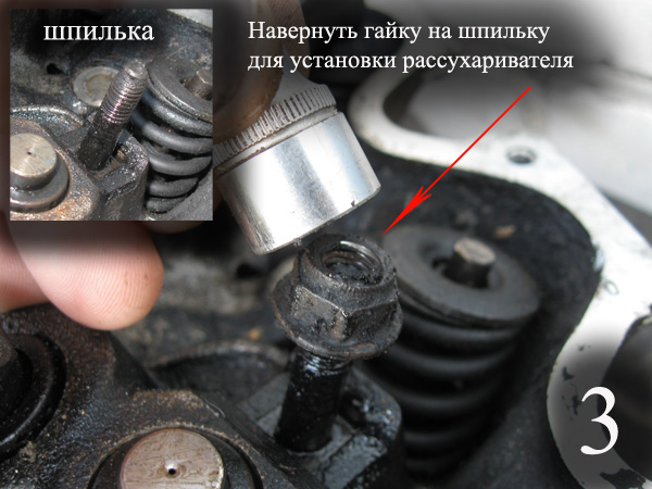

7. навинчиваем гайки на шпильки коромысел 2-го 3-го цилиндров

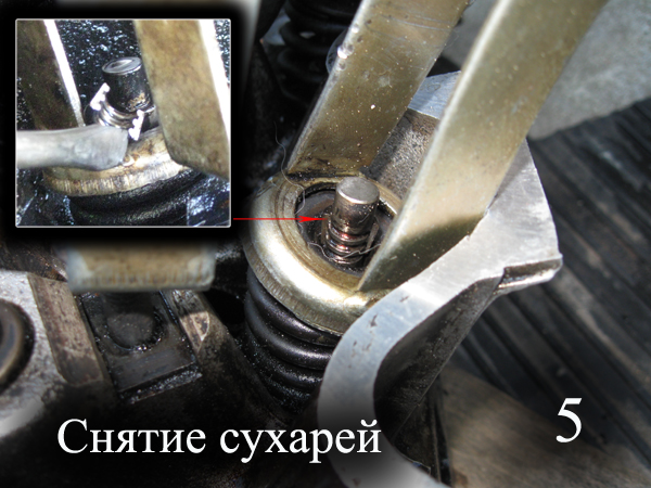

8. устанавливаем рассухариватель.
8.1 ОБЯЗАТЕЛЬНО! закрываем маслосливные отверстия ГБЦ, туда любят проваливаться сухари!!!
9.сжимаем рассухаривателем клапанную пружину до освобождения сухарей .
10. Намагниченной отверткой по очереди вынимаем 2 сухаря.

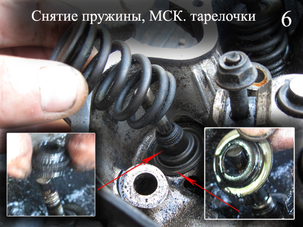

11. Вынимаем пружину клапана.

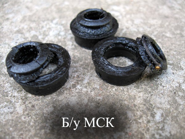

12. отверткой, пасатижами , вынимаем б/у МСК.
13. если МСК был не в одном корпусе с тарелочкой, не забудем извлечь и тарелочку тоже.
14. Производим очистку стержня клапана и места под тарелочку, проверяем плотность посадки стержня клапана в направляющей втулке и легкость хода в продольном направлении.

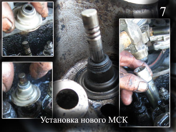

15. устанавливаем МСК, не забывая поверить наличие обжимной пружинки и смазав его моторным маслом, молотком через подходящую проставку легонько осаживаем МСК.

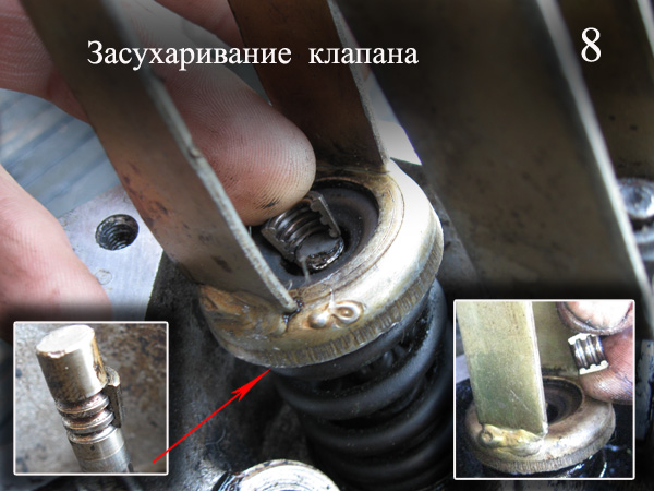

17. Засухариваем клапан, сухари помещаем на место поочередно по одному, для удобства в работе сухари рекомендуется предварительно намагнитить.
18. легким, но резким ударом молотка через деревянную проставку по стержню клапана производится окончательная усадка сухарей по месту.

Фото 41, где рассухариватель зацепом показан.
Зацеп дополнительно фиксируйте проволочной быстросъемной скобой.
Смысл чтобы не слетел при различных условиях, ибо даже небольшой перекос приводит к срыву и, соответсвенно, получением концом данного девайса по мордасам...)
По своим же мордасам, потому как мало того, что на ручку давишь, сухари сажаешь, так еще и наклоняешься поближе, чтобы видеть лучше..))
