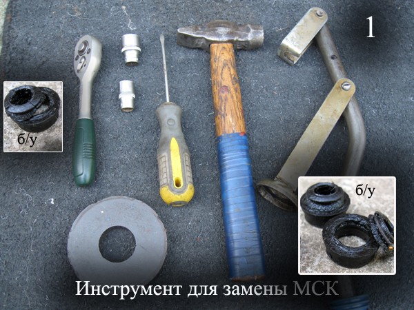

Итак, замена маслосъемных колпачков на двигателе CVH 1.4
для этого необходимо иметь следующий набор инструментов :
1. отвертка
2. головка на 10 мм
3. головка на 13 мм
4. молоток 250-500 гр.
5. магнит ( не обязательно)
6. рассухариватель
7. оправка для осаживания МСК.
... и все, больше , кроме 0.5 пива, ничего не понадобится

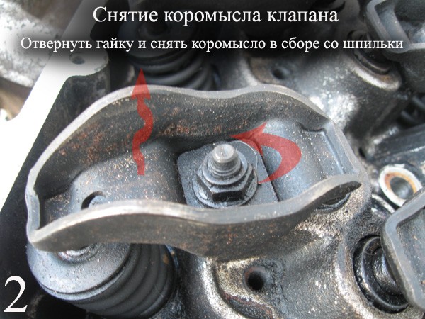

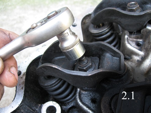

3. снимаем коромысла со шпилек , откручивая гайки на 13, коромысла раскладываем на чистую простыню, либо скатерть, я использовал старую газету, но с соблюдением порядка укладки, чтобы потом поставить все на свои места.

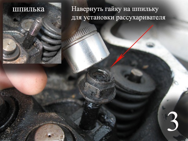

7. навинчиваем гайки на шпильки коромысел 2-го 3-го цилиндров
8. устанавливаем рассухариватель.

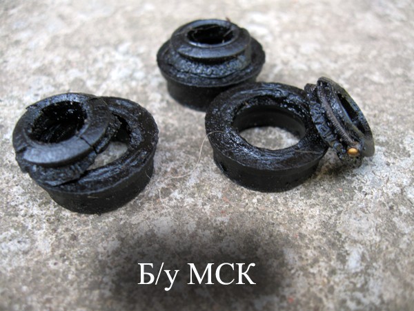

12. отверткой, пасатижами , вынимаем б/у МСК.
13. если МСК был не в одном корпусе с тарелочкой, не забудем извлечь и тарелочку тоже.
14. Производим очистку стержня клапана и места под тарелочку, проверяем плотность посадки стержня клапана в направляющей втулке и легкость хода в продольном направлении.
15. устанавливаем МСК, не забывая поверить наличие обжимной пружинки и смазав его моторным маслом, молотком через подходящую проставку легонько осаживаем МСК.
