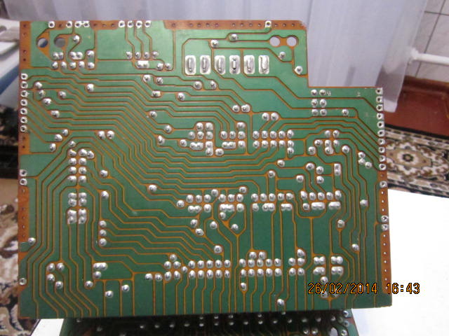

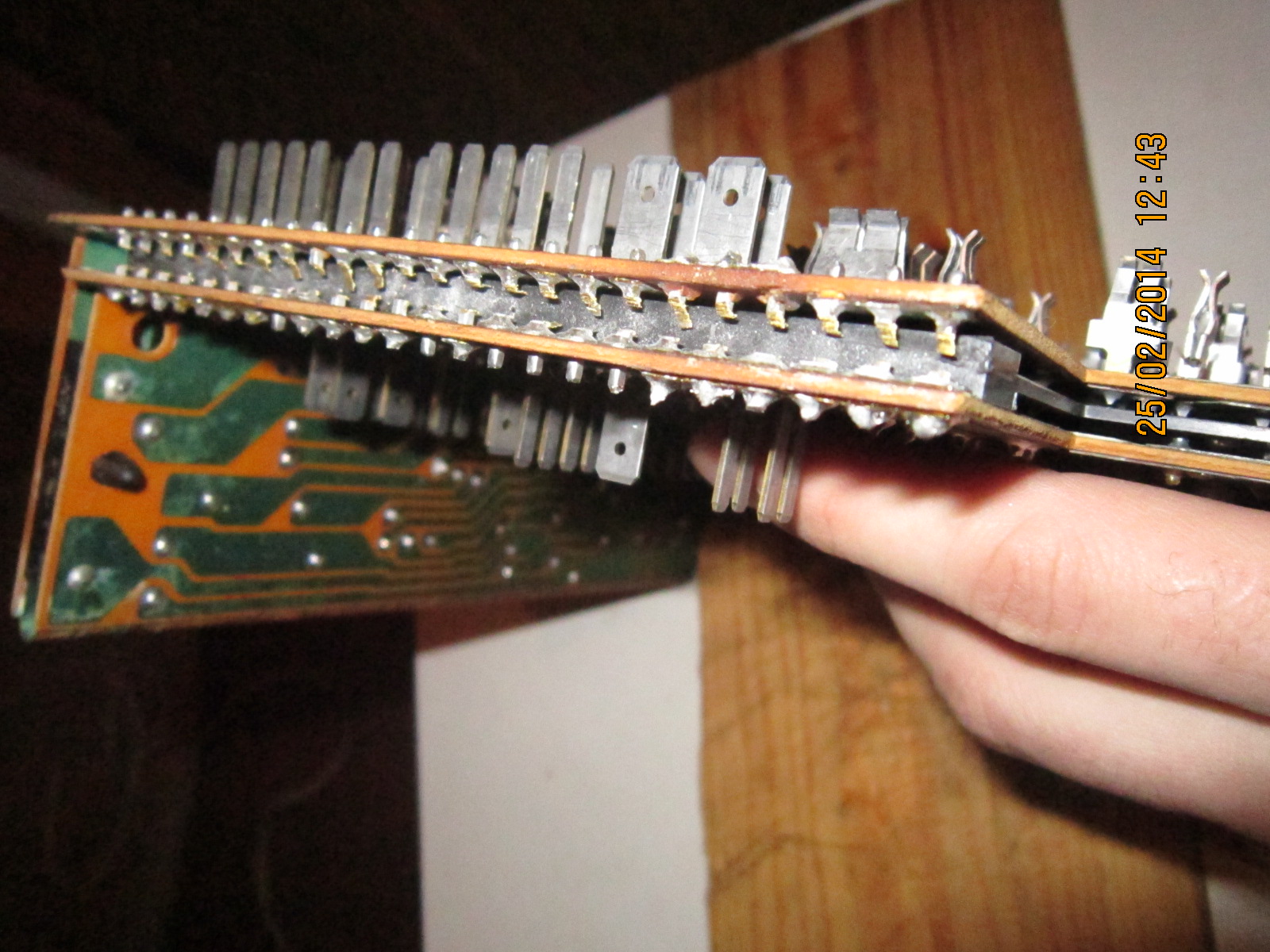

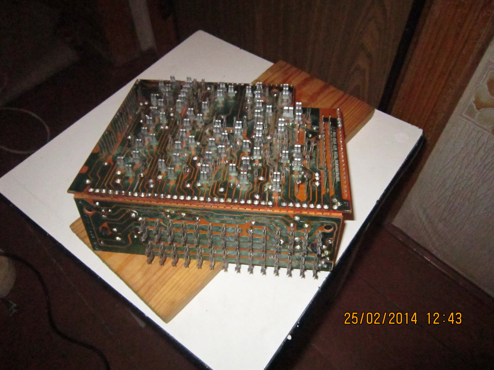

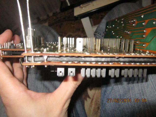

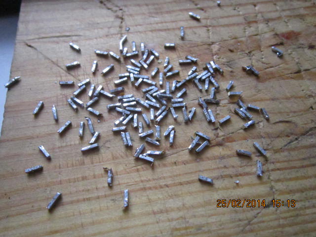

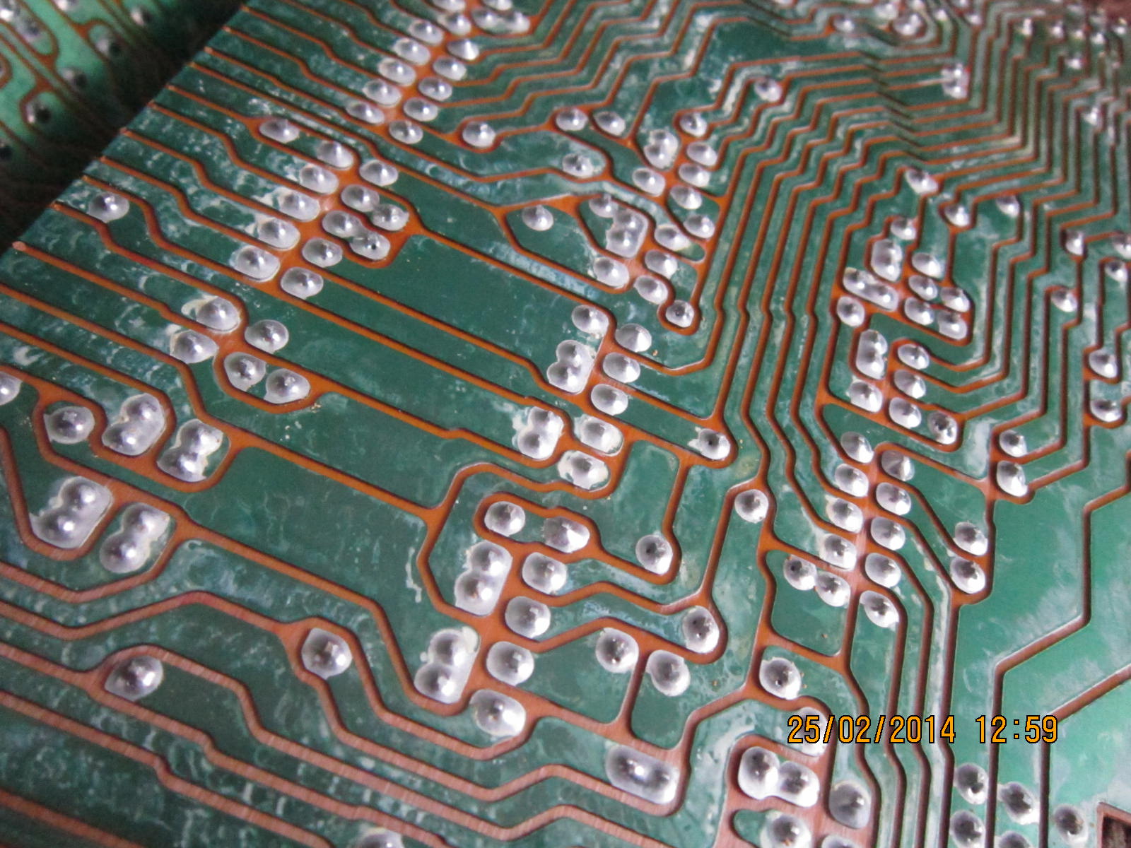

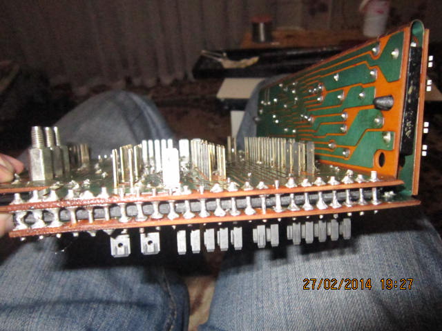

Уговорили) Было время и перепаял блок с полной разборкой а не так как год назад по верхам.
Комментарий к файлу: перепаял, очистил, покрыл лаком
IMG_0627.JPG [ 82.68 КБ | Просмотров: 13068 ]
Комментарий к файлу: повыпаивал кучу перемычек. вытягиваются очень туго - плотно сидят в текстолите. после очистил от припоя и расверлил гвоздиком отверстия.
IMG_0625.JPG [ 71.92 КБ | Просмотров: 13068 ]
Комментарий к файлу: вид изнутри. мутные разводы. и буквально в двух трех местах были такие места с ложной пайкой. именно дорожках к контактной группе замка зажигания
IMG_0623.JPG [ 329.29 КБ | Просмотров: 13068 ]
Комментарий к файлу: Распилил болгаркой
IMG_0622.JPG [ 491.67 КБ | Просмотров: 13068 ]
IMG_0621.JPG [ 507.53 КБ | Просмотров: 13068 ]

Сломать ничего точно не сломал и это радует. Все реле работают как нужно. Только вот результат такой же - нет искры. viewtopic.php?f=125&t=45423&p=442244#p442244
IMG_0630.JPG [ 74.82 КБ | Просмотров: 13067 ]
IMG_0629.JPG [ 68.98 КБ | Просмотров: 13067 ]

видимо, как было у меня, причина в монтажном блоке. (блоке предохранителей и реле). На прозвонку нужный контакт есть, а в реали просядает на нем напруга и реле не срабатывает снятие и осмотр на предмет "ложных" паек.
