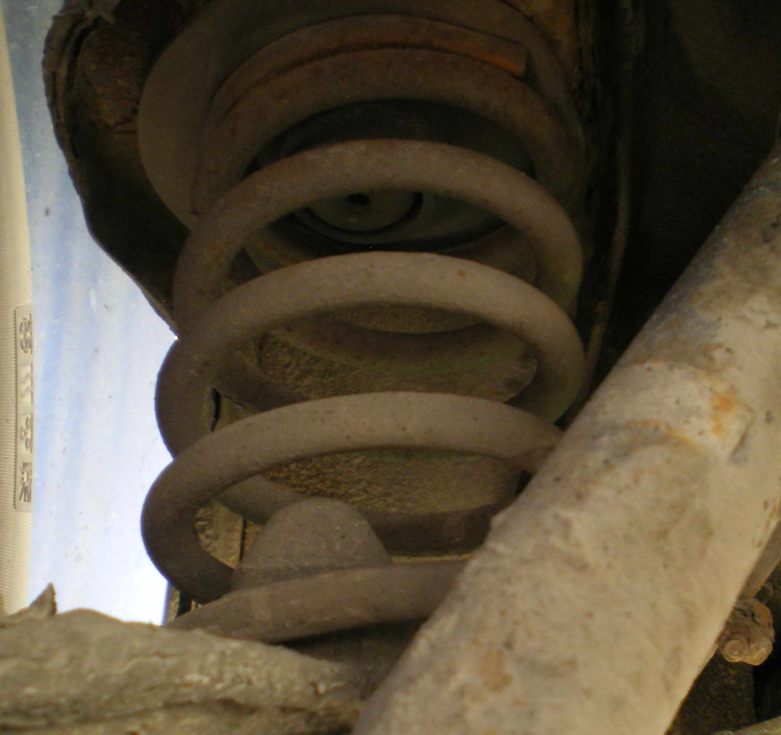

Если кому интресно, у меня универсал 98 года дизель. Знакомые дали мне "предние" пружины (жигулевские) б/у. Путем эксперемента обрезал два витка, но они не подошли, тогда обрезал еще полвитка-подошли. Уже два года при "жестокой эксплуатации" полет нормальный, единственное немного жестковато. Знакомый сделал тоже самое, полет нормальный.
2.jpg [ 113.87 КБ | Просмотров: 2008 ]

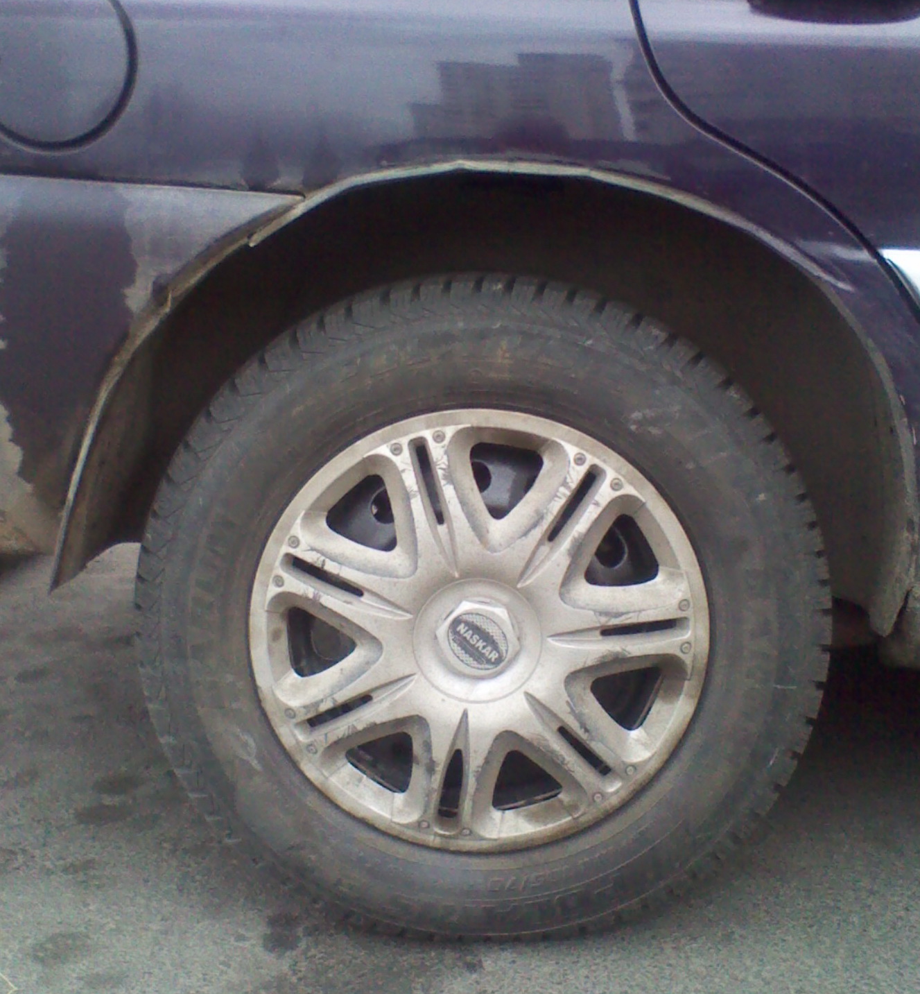

Вот вид сбоку
5.jpg [ 449.77 КБ | Просмотров: 2009 ]

kamenschikova писал(а):
Вот вид сбоку
Да простят меня модераторы: от чего локеры примостырил?
