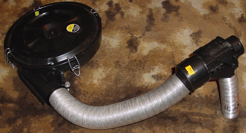

Эта деталь, идеально без доработок, встаёт между терморегулятором и корпусом воздушного фильтра.

Кстати, при желании можно реализовать и родной автоматический регулятор подачи воздуха с коллектора.

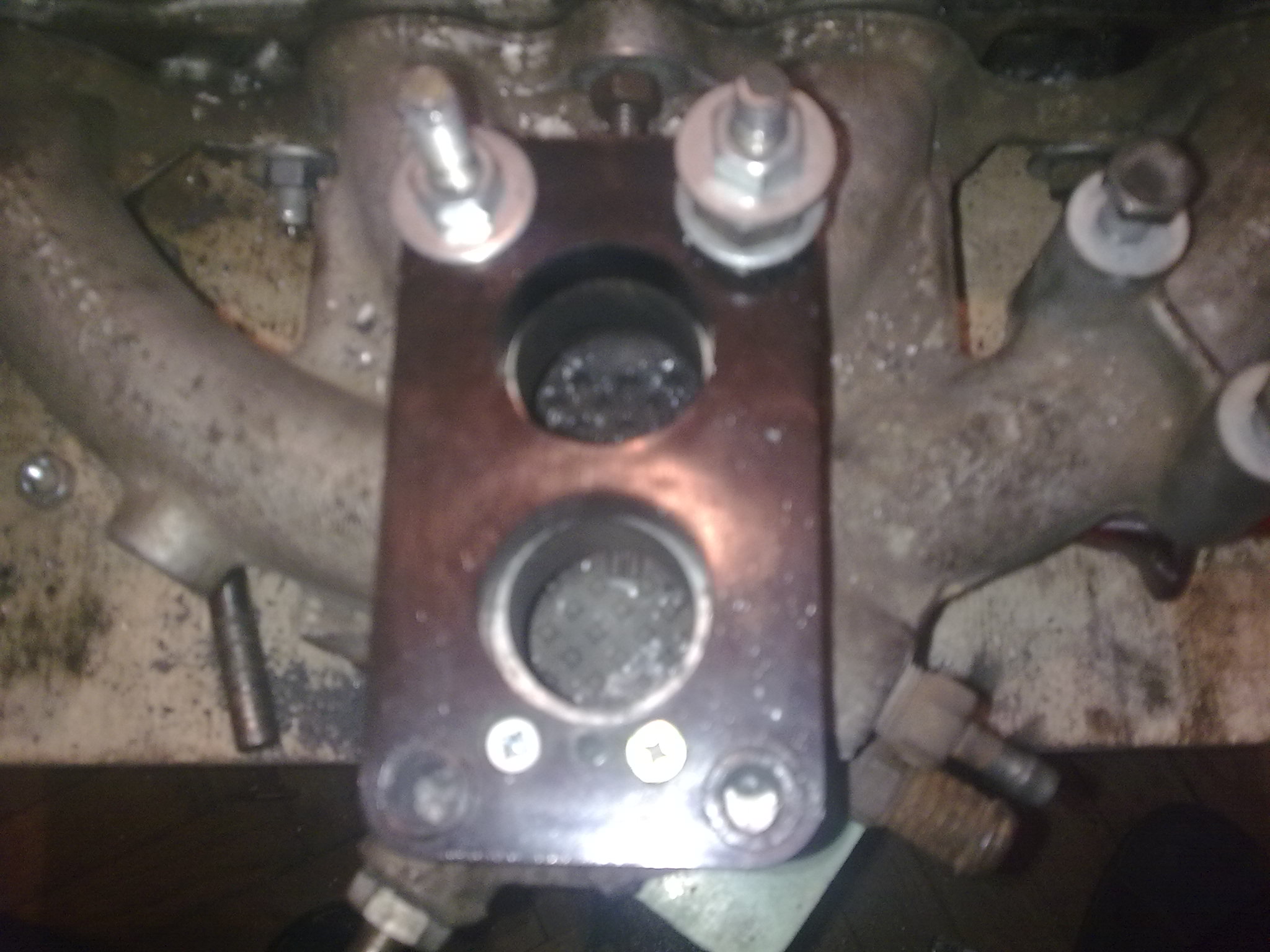

все привет !!! я так понял можно некакой проставки неиспользовать и можно прямо из текстолита делать ,он же теплоизолятор ,а также пресутсвует вопрос -будет ли он держать ? если его (теплоизолятор )просверлю и преклеплю на саморезы к коллектору .

всем привет .Решил показать фото ,как получилось . кстати ушло часа 3-4 на все ,взял шарошку и все .,кстати и ненадо с карбом нечего делать ,купил и поставил ....
