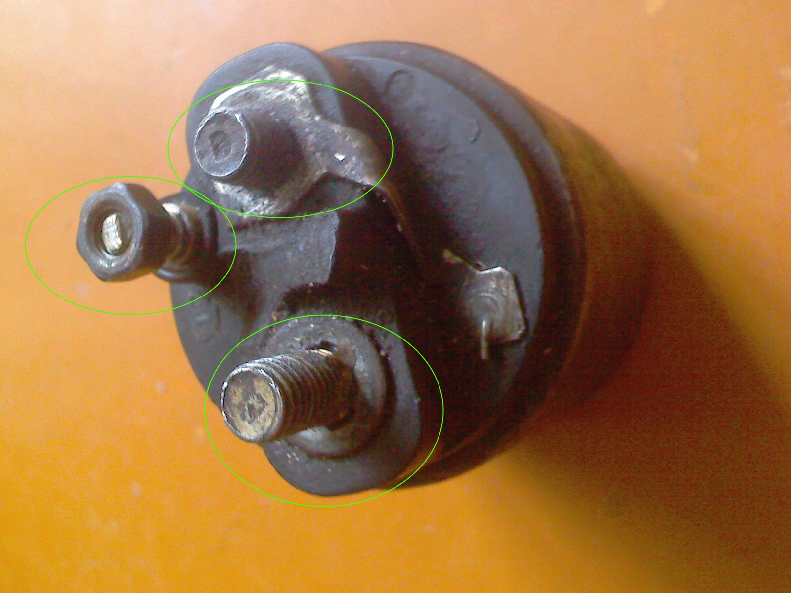

втягивающий действительно придется скоро сменить-начнет трепать нервы(заводиться когда захочет).а вот смазать мне кажется всеравно лучше,контакты окисляются и начинается опять мозготрепка.по-мне уж лучше замеить втягивающее и обязательно смазать контакты.(посмотри еще и щетки стартера-когда стираются начинают.. см.начало)

Как ты их смажешь без разборки, а? развальцовывать будешь?

чем морочиться с развальцовкой проще новый купить, стоит он 800р(у меня стартер бош).смазать же нужно КОНТАКТЫ которые окислятся..раньше подергаю провода-контакт появится-заводится...вот и до дергался(см фото)проще же ведь было просто раскрутить и промазать...

Ну в общем мистика да и только... Зафоткать не получилось, батарейки сели, опишу так: от АКБ минусовой клеммы отходят 4 провода: 1 - на прямую на корпус под болт крепления стартера, 2 - на прямую под гайку втягивающего, 3 - на кузов, 4 - маленькое сечение где-то 4 квадрата отходит в пучок проводов который уходит под лобовым стеклом справа в отверстие в районе дверных петель.
Теперь само втягивающее: под гайкой два конца, - один тот что описан выше, второй приходит из пучка проводов которые там проложены, причём этот второй состоит из двух проводов разных цветов (чёрный с красной полосой и коричневый, оба зажаты в одну клемму, оба сечением приблизительно 6 квадратов) ну и один конец на плоскую клемму я так понимаю это с замка зажигания. Я всё снимал, зачистил контакты, проверил напругу, вроде всё нормально, но теперь после сборки лучше не глушить вообще.... если заглушишь, то потом втягивающее вообще молчит, пока по нему не постучишь чем нибудь тяжёленьким, тогда заведётся, но если опять заглушить, то опять стучать... короче каждый раз перед запуском ему нужна "подзатрещина", иначе - тишина... Вот так. Похоже пора втягивающее менять? Я той весной менял уже... А что касается той проблемы с которой начал тему, то не знаю, пока заводится лихо (если постучать).

Затирает сердечник ::thinking:: снять втягивающее,разобрать,всё зачистить мелкой шкуркой,ни в коем случае не смазывать .

Ну да, спасибо!!! Только я не шкуркой а растворителем тампоном все внутренности втягивающего протёр и зачистил, припоял новую перемычку с втягивающего под гайкой на стартер, все "сопли" подобрал, обмотал изоляцией минусовый провод что от акб к стартеру (он местами голой медяшкой соприкосался с другими частями кузова и двигателя), зачистил все клеймы и результат видимый, - пока что ни одной "козы" небыло. Заводится бодро. Спасибо!
