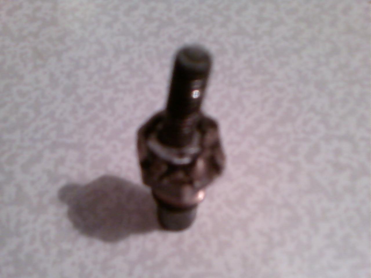

Датчик ОЖ (который на стрелку) не представляет возможности определить цвет , в магазе есть разные цвета, хочу взять правильный

Не представляет возможности определить цвет, т.к. раздолбан, развальцован аж до крепления по массе, там и коротит, пытался разогнуть до безконтакта, не получилось, новый стоит АЖ 6 баков, но вот по цвету полная лажа... Какие мнения????????????????????
