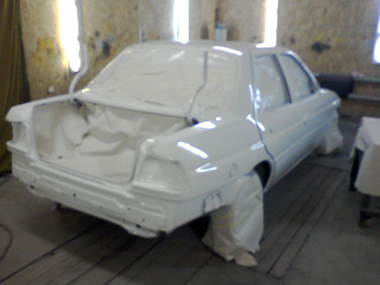

Вчера весь день не мог работать - ждал окончания рабочего дня)))
пришел, посмотрел - впечатлило 8)

maxe огромная работа проделана, зато и результат впечатляет, так держать! Приятно посмотреть такие темы, когда люди не опускают руки после аварии, а восстанавливают машину до состояния "конфетки"

maxe я так понял, что ты рем. вставкузаднего крыла подводил под штатное крыло, а не сверху положил, выводить шпатлевкой как потом было? откуда и до куда слой положен? Просто так еще не делал вставки, хочется разузнать, может таг легче будет.

Vitaliy1982, да, заводил под крыло верхнюю часть арки.
шпатля от изгиба (каемочка горизонтальная, по всему боку которая) и вниз, выше не поднимается... и на стыках... жаль фоток подробных не осталось =(
вывелось быстро давольно таки, поверхность не сложной формы
я впервые менял, мне показалось так удобнее будет))) другими способами не пробовал

maxe шпатля от каемки, что арку образует до штатного железа? я то обычно сверху наваривал вставки и выводил, на очередной халтуре попробую такой способ. Спасибо за разъяснение.
