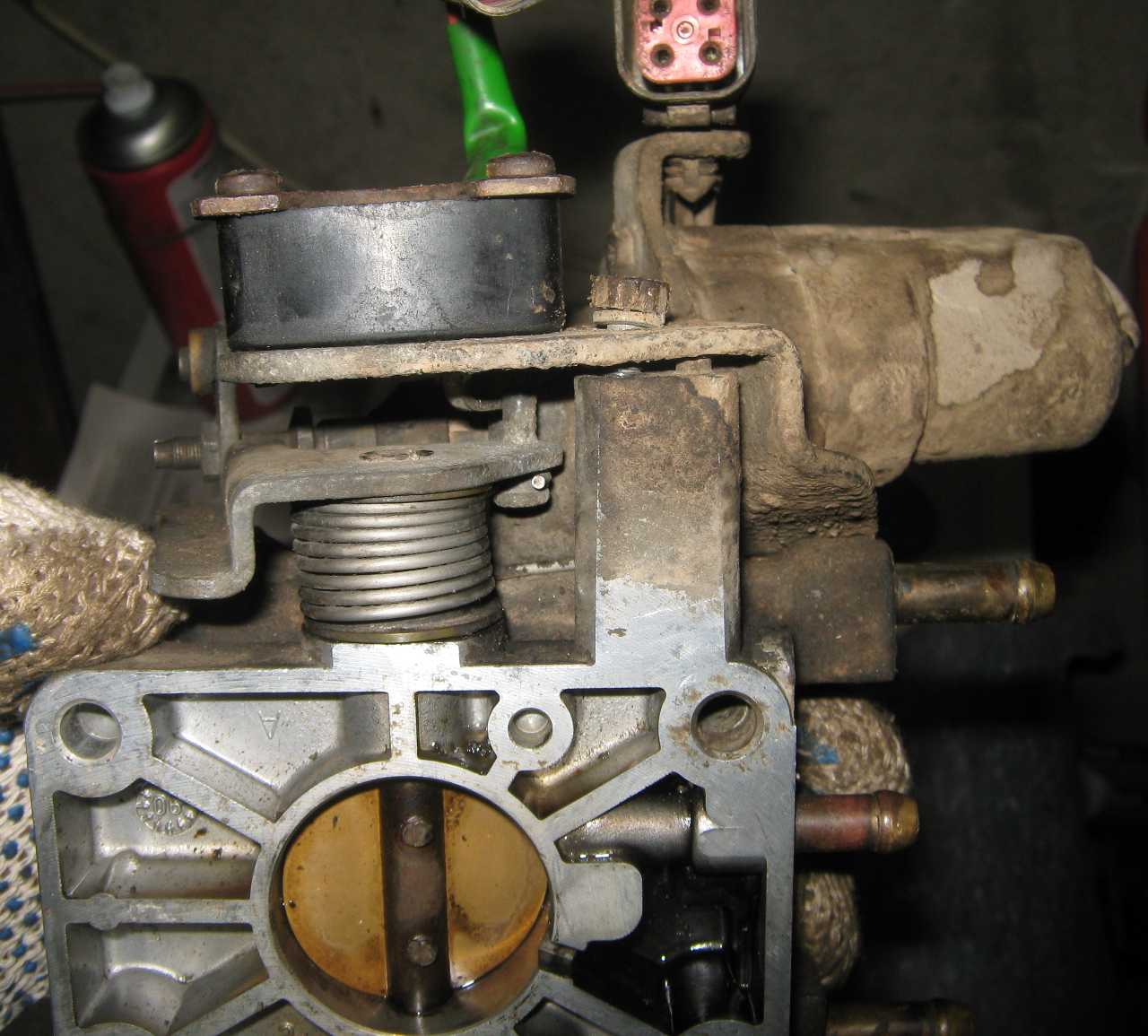

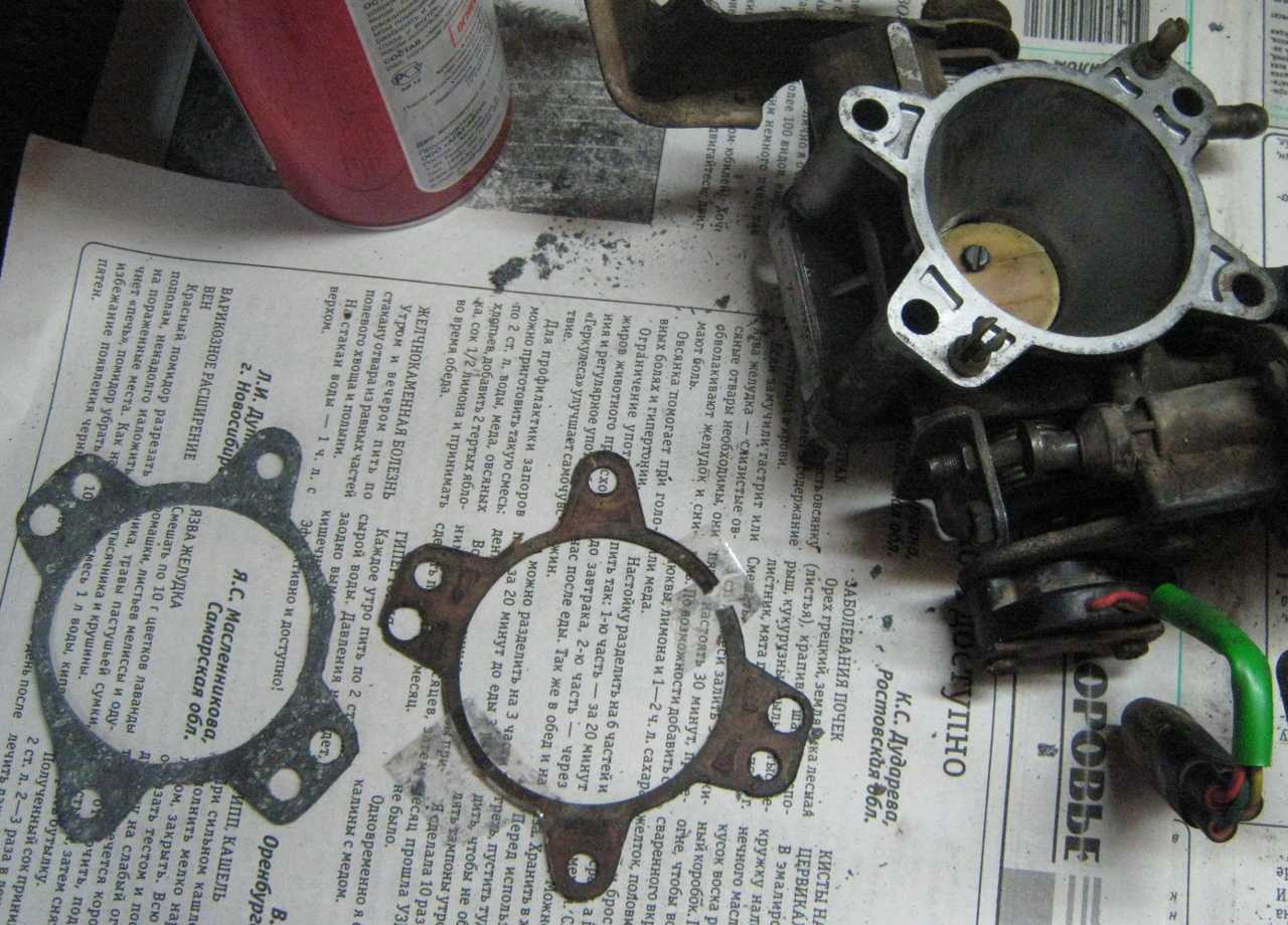

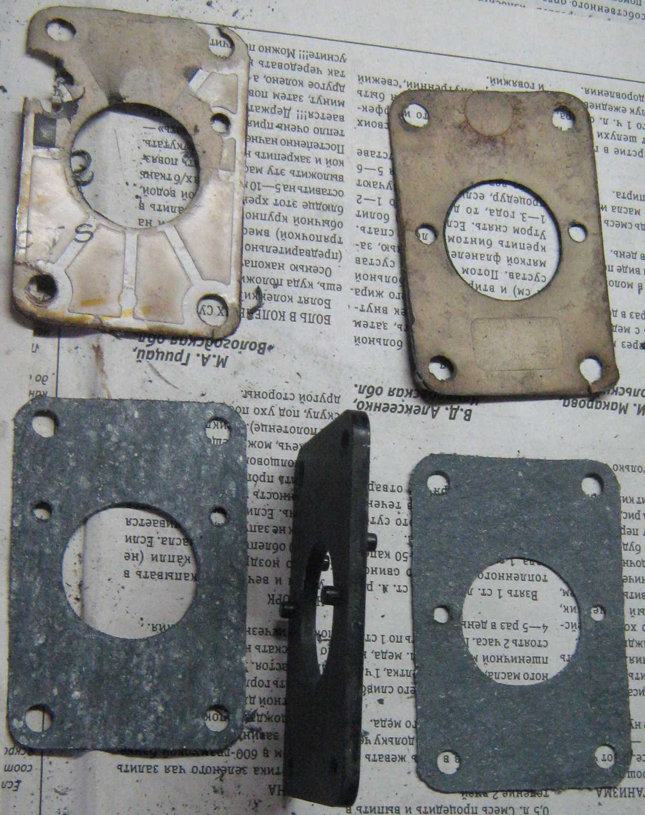

Я сегодня поменял все 3 моновпрысковые прокладки.
4 часа провозился: пока снял (нижнюю часть только), пока отскреб старые (тоже нифига не родные, из картонок резаные), пока резал новые (паронитовые), пока еще косячок один устранил (кронштейн крепления шагового мотора и ДПДЗ был неправильно прикручен к монику).

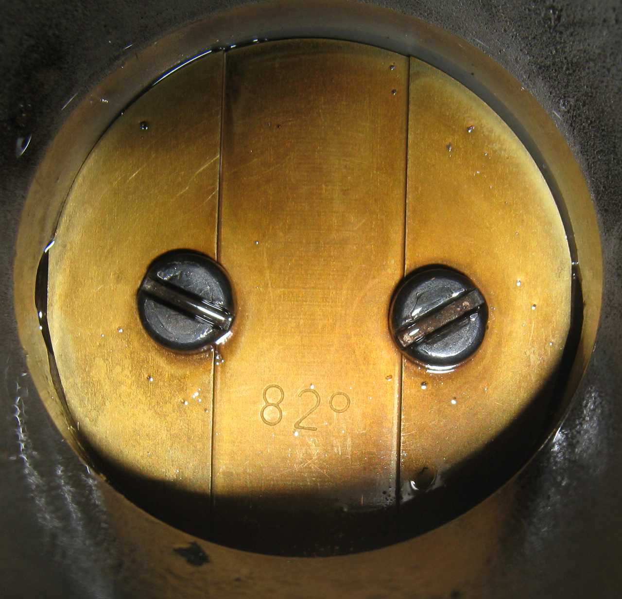

Обнаружил на дроссельной заслонке надпись 82º - я так понимаю это насколько она максимально открывается.
Также заодно немного подогнул обратно язычок ДПДЗ (теперь наоборот получилось - лениво сбрасывает обороты).
И интересно, что с так настроенным ДПДЗ начала генерироваться ошибка датчика скорости (45).
Теперь две ошибки выскочило 38 (бедная смесь или сбойный датчик кислорода) и 45 (датчик скорости).

СообщениеДобавлено: Вт авг 24, 2010 22:50
Нет родные... именно из картона.
СообщениеДобавлено: Вт авг 24, 2010 23:12
Сообщения: 4139
Откуда: Великий Новогород
MozgoveD писал(а):
Ну, может конечно и родные. Но меня надписи какие-то смутили.
Хотя конечно края все и отверстия ровные на картонках.
Но я думаю, что паронитовые еще и лучше послужат (вернее, непринципиально из какого они материала, лишь бы держали).

Расскажешь, как ведут себя в эксплуатации. Давно хочу форсунку проверить. Тем более, есть ещё одна с моника 1.4
ЗЫ. Это не простой картон. Что-то типа прессшпана или электрокартона.
