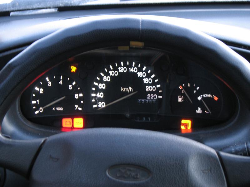

Если в вкратце, то началось всё с замены подсветки часов, на синюю светодиодную. Результат вдохновил и захотелось сделать так же для приборки. Но когда её разобрал вдруг обнаружил, что шкалы приборов напечатаны так, что допускаю их подсветку не снаружи как реализовано, и изнутри. Тут уж меня и понесло, закупил синих и для разнообразия белых 3мм светодиодов на 12 вольт, т.к. они были не рассеивающие спилил надфилем им линзу и приклеил. После испытаний оказалось, что после такой модернизации не видно стрелок в темноте, пришлось их красить флуоресцентной краской, сначала синей, не понравилось перекрасил в жёлтый и подсветил их УФ светодиодами.

Вот и я наконец сподобился зафоткать. Сорри шо без марафету - пол салона нету, в багажнике проводов полкилометра для установки, так что как доделаю все, так ужо и фотосессию проведу. У меня два варианта - дневной, когда все это достаточно ярко чтобы на ярком солнце в глаз не приходилось присматриваться, и ночной - при включении габаритов все лишние подсветки (указатель давления масла, ГПС, магнитофон, панелька с градусниками и ЦБ радио) притухают до общего уровня освещенности в машине - не нужно мучаться со слишком ярким свечением. Использовал кучу последовательно включенных светодиодиков от битых телефонных дисплеев, запитанных от кренки, вставлял в торец прозрачного основания шкал и за ними, шоб максимально равномерно подсвечено было.
Instr_day.jpg [ 51.14 КБ | Просмотров: 4160 ]
Instr_night.jpg [ 48.98 КБ | Просмотров: 4155 ]
СообщениеДобавлено: Чт янв 14, 2010 15:50
Ага...вот это правильный вариант... но вторая фотка как-то не катит... ИМХО убирать надо зелень...
Сам бороздю просторы инета, хочу сделать псевдооптитроник и поменять подсветку в кнопках соответственно на белую...
Одна проблема, если делать по уму, надо много светодиодов в СМД корпусе и ставить драйвер... причем отдельно на спидометр и тахометр... я уже обратил внимание на других фотках, что спидометр визуально ярче выглядит(из-за площади цифр)... и со стрелками шаманить нужно - типа фокусовских с красной подсветкой хочу... воопчем идей много...а...нету у нас ни разборок нормальных...ни нормальных радиомагазинов...
СообщениеДобавлено: Чт янв 14, 2010 16:23
На самом деле вторая фотка пересвечена, а первая недосвечена. В действительности все смотриться красиво и ненапрягающе. Типа как если стандартной подсветке контрасту добавить - красиво выглядит если включить зажигание при включенных габаритах - типа как шкалы проявляются из зелени. Просто некогда было фот настраивать - ехать пора было. Да и переделать там еще кой-чего надо. По светодиодам - мастерские GSM, там со старых тел их можно ведрами снимать - никому не нужны. По поводу яркости - мой спидометр не выделяется, но это ценой множественных переставок светодиодов при монтаже. Со стрелками шаманство неудобное совсем, хотя изготовить их прозрачными достаточно просто - там не очень сподручно изнутри подсвечивать, разве только монохромным с основной, а цвет самой стрелке придать.
