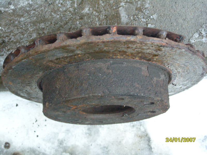

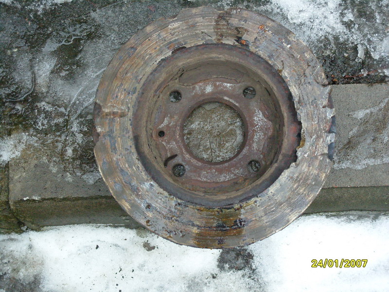

Начну с начала. Заскрежетали у меня колодки, ясно надо менять, докатался до последнего, честно повезло, что вовремя решил больше не ездить, ещё пару десятков км и получил бы намертво переклиненное переднее левое колесо. Так что посмотрите на фотки и не тяните с заменой колодок/дисков, после появления характерного скрежета. Решил обстоятельно всё поменять, диски сами, колодки, рем.комплекты супортов и гибкие шланги. Когда всё купил, полез в машину, снял левое колесо, поршень почти вывалился из своего посадочного места, держался только на пыльнике. Степень стёртости диска оцените сами по фотке. Столкнулся с первой проблемой, резиновый шланг не откручивается от супорта, закис, как и штуцер. Правая сторона открутилась нормально и штуцер, и шланг на супорте. Полез на другую сторону резинового шланга (с водительской стороны) на корпус, попытался там открутить, в результате попыток своротил машину с домкрата (домкрат ромбик), машина приземлилась на подложенные под лонжероны колёса, повреждений не получила. Но при тех же попытка открутить резиновую трубку, металлическая трубка рассыпалась в прах и соответственно потекла. В результате просто перекусил резиновую трубку кусачками по середине. таким макаром получилось снять супорта. Супорта отнёс домой и стал перебирать, на левом пришлось стачивать штуцер под 10 ключ, набивать ключ молотком, после этого положил разобранный супорт под дверь железную и открутил, таким же способом открутил остаток железной трубки. Всё проливал и пропитывал WD-40.

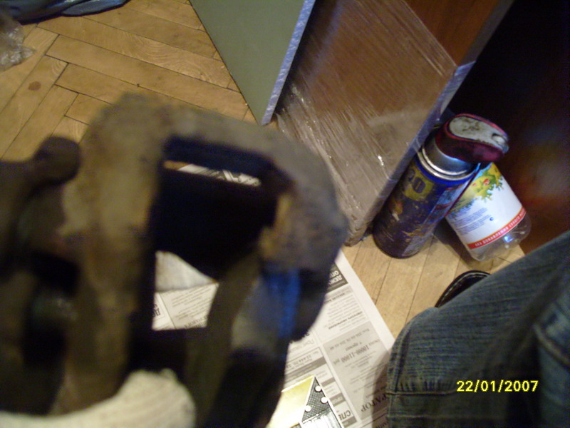

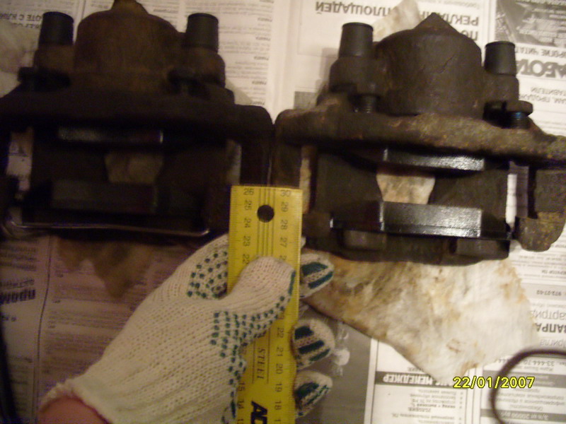

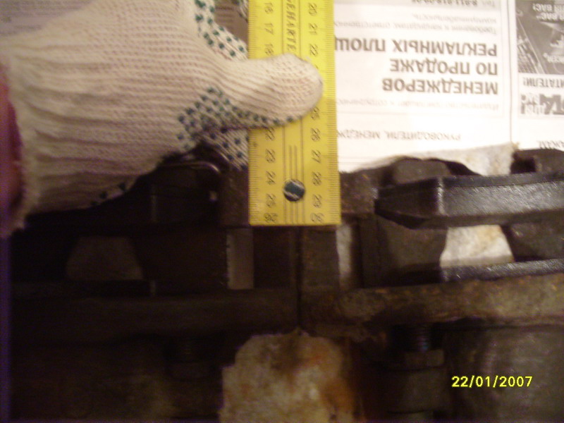

Так мои вопросы: Во-первых на фотках есть сами супорта, у одного из них скоба болгаркой расточена. Насколько это критично/опасно? (на такой скобе машина прошла уже тысяч тридцать-сорок)

Там на фотках супортов стоит болон с WD-40, если кому интересно.
расточка31.jpg [ 120.53 КБ | Просмотров: 5789 ]
расточка21.jpg [ 124.46 КБ | Просмотров: 5789 ]
расточка11.jpg [ 107.1 КБ | Просмотров: 5789 ]
диск фас1.jpg [ 207.1 КБ | Просмотров: 5789 ]
диск профиль1.jpg [ 147.11 КБ | Просмотров: 5789 ]

штуцера1.jpg [ 178.94 КБ | Просмотров: 5787 ]
сами супорта1.jpg [ 187.8 КБ | Просмотров: 5787 ]

Во-первых на фотках есть сами супорта, у одного из них скоба болгаркой расточена. Насколько это критично/опасно?.
Не понятно что за скоба, и зачем расточена?

NuClon писал(а):
Никуясе диски,Глеб!!! :shock:
Крысы поели? :lol: Мля буду-много чего видел,но такого :shock: :lol:
Да ты че? :lol: У мня корешь на золотом мерине (может видал на репина?), когда полез смотреть че сзади гремит, обнаружил что задние диски тупо развалились. Т.е. ободок, который жмеца колодками, отвалился от той части с дырками крепления к ступице. :lol: Вот это номер!!!!!!! :lol:
на моем форде тоже так диск от ступицы отвалился на пол пути(800км туда или 800км обратно) москва-оренбург. ниче, на 3х тормозящих колесах туда доехал, там гонял, вернулся назад потом только поменял :lol: раньше были обычные, за то теперь вентилируемые :!:

"Болгарка" твоя - это в чистом виде диск разваливающийся протер, никто там с болгаркой не лазал. В принципе, место не нагруженое, можно оставить как есть пока.
Смотри направляющие суппорта (в тех резинках, которые ты с суппортов так и не снял) и их резинки (резинки менять однозначно, должны быть в ремкомплекте) - судя по износу диска, плавающая скоба нихрена не плавала, работала только колодка на поршне сидящая, а вторая, на скобе, иногда касалась рабочей поверхности. Направляющие (болты с полированой боковой поверхностью и внутренним шестигранником на 7) тоже можно заменить, они доступны.

Mishal писал(а):
Вот мне тоже не понятно зачем она расточена, а скоба которая фиксирует неподвижную колодку, это же скаба крепится к стойке колеса и по её осям с внутренним шестигранником ползает та часть супорта где поршень.

вот, а поповоду безумству сильных и подобного, сам того же мнения, просто скрежитали диски недели две, ну не предпологал я что за две недели до такой степени может износиться диск (за две недели эти намотал км 500 не больше, старался не ездить)... колесо снял самому плохо стало.
Вот потому и пишу, что как только диск заскрежитал смотрите!!!
как мне кажется при износе внутренней стороны на вентелируемом диске, железяка колодки может заклинить колесо в момент движения, а это черевать вылетом на встречку...

Gleb300 писал(а):
просто скрежитали диски недели две, ну не предпологал я что за две недели до такой степени может износиться диск. колесо снял самому плохо стало.
А из ямы (ранее) этого видно небыло?
А когда колодки последний раз меняли, не видно было, что диск изношен в конец?
По мануалу, минимально допустимая толщина диска - на 2 мм меньше толщины нового! А на фото, походу милиметров 12 вместо 20ти...
ЗЫ: отважный человек!
И везучий...
