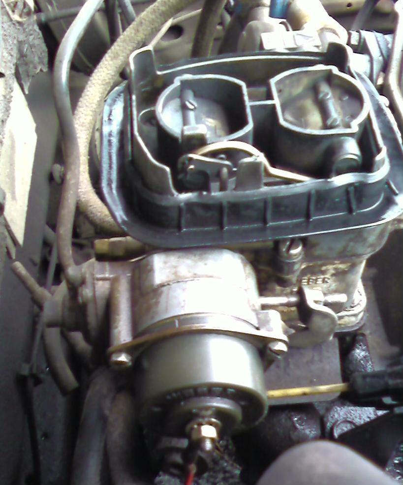

msdnik,СПР прав-это ЦВХ и скорее 1,4 объём,в 91 году не делали 1,3 ЦВХ.С 80 по 85 год это было.И ставили карб Моторкрафт,а на твоей фотке ЦВХ,безтрамблёрный.Еслиб ты снял воздухан,я б тебе со 100% уверенностью сказал бы,что у тебя карб-TLD и на этот коллектор для солекса нужен переходник.Солекс встанет только под коллектор DFTM,без проставки.
СообщениеДобавлено: Пн апр 30, 2007 16:20
Зарегистрирован: Пт мар 30, 2007 18:26
Сообщения: 27
Откуда: Нижний Новгород
ребят фото не мое))) фото с этого форума просто мой оч похож
вот фото моего карба с частью двигателя
прошу прощения за качество
двигатель безномерной в птс написано JP заменён в 2001 году
