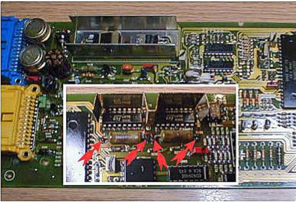

Фотки диодов
clip_image0011.jpg [ 85.04 КБ | Просмотров: 10208 ]
