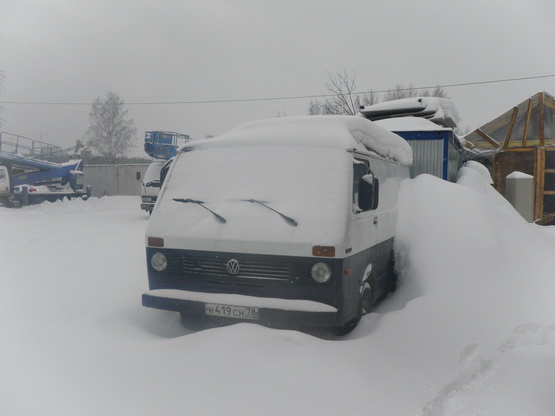

Стоит... больше года. Не мой он. На коробку деталей нет... и на разборках говно одно.

Плохо ему ...

моглиб и полечить ... за целый год-то варианты бы нашлись ...

Ilya ну, я-то плачу чисто ностальгически. Ибо аппарат на самолм деле грубый, в нем холодно, да и помучал он меня. Но в нем есть что-то... как в любях бывает ::thinking::
В прошлом годе летом я его начала разбирать, когда владелец (генеральный на тот момент директор) дал добро. При этом он на неделю уехал не то в Нефтеюганск, не то в Норильск - не существенно, но инвестор за эту неделю взял и подвинул его с поста генерального. В результате сложилась ситуация, что бывший генеральный не захотел сразу восстанавливать авто, потому что работы для него не стало (не для нового же), а новый - потому что машина не его.
При этом авто в общем-то стояло на территории и его никто не обижал. В этом году у владельца дошли руки (кошелек) до капиталки, но дело уперлось в отсутствие деталей. Плюс к тому моториста (приятеля бывшего генерального), колторый машину делал, я там сейчас не вижу.
