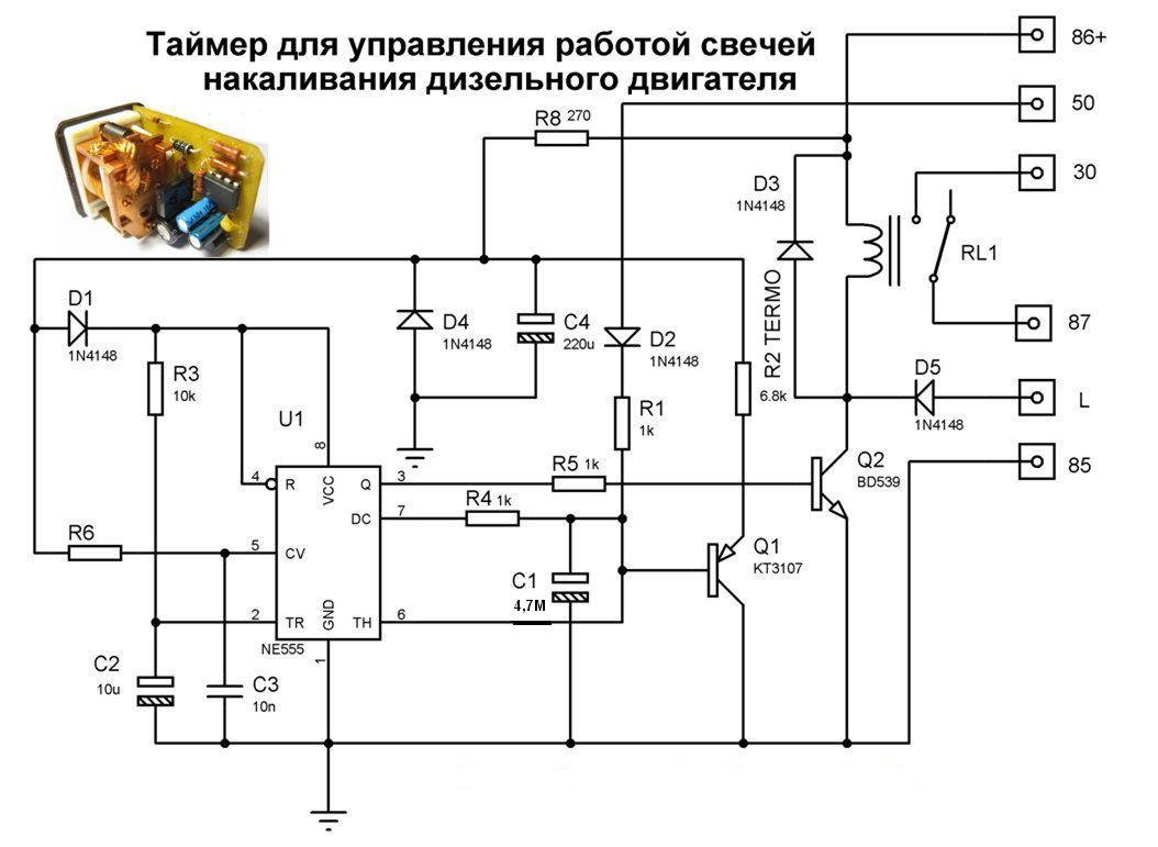

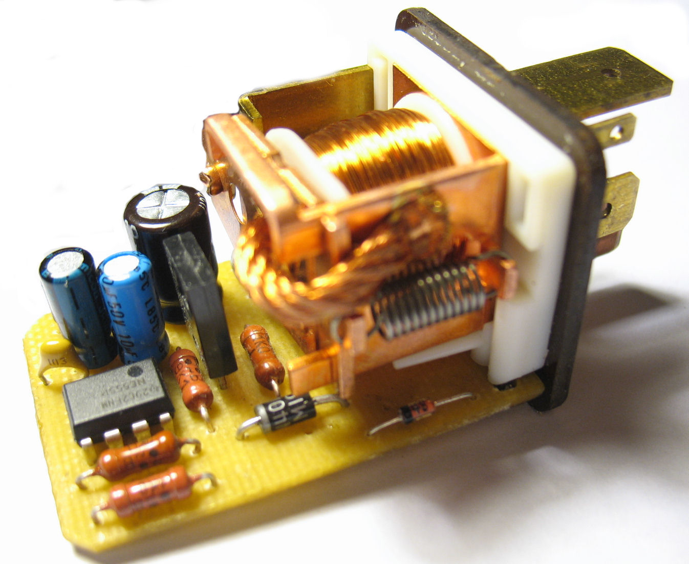

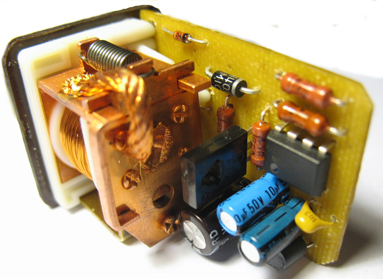

Хочу поделится моей модернизацией реле предварительного накала свечей дизеля.

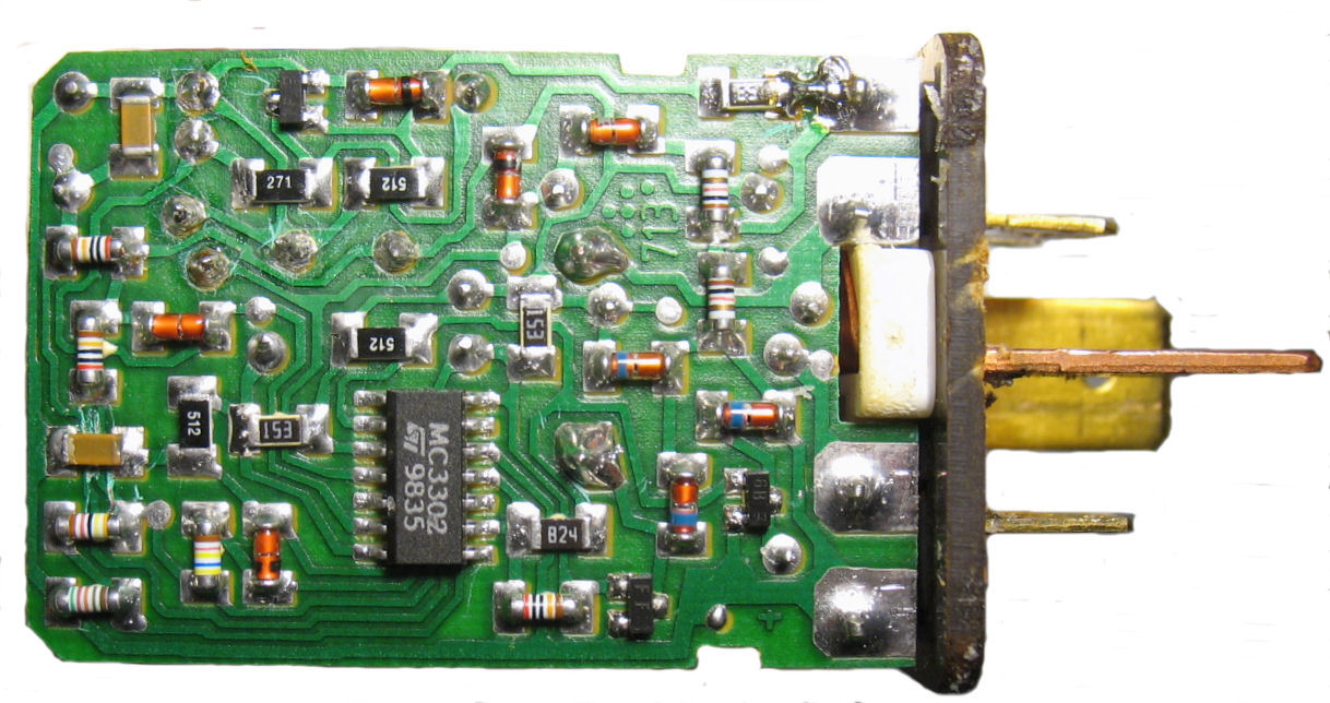

Похолодало и начались проблемы с пуском двигателя. Стартер крутил всё дольше, батарея разряжалась всё глубже. Ну и вот настал момент когда движок отказался запуститься. При проверке, одна свеча оказалась в обрыве, не раскалялась.Да и само реле преднакала тоже вело себя странно. При вскрытии разобравшись со схемой, был удивлен алгоритмом работы этой конструкции. Контрольная лампа сигнализируюшая о работе свечей накала управлялась своим таймером, а таймер управляющий реле сильноточным (то что свечи питает) жил своей жизнью! Мне это не понравилось. Решил провести модернизацию этого реле. Не стал уже разбираться с причинами неправильной работы.
По простому сказать, лампа не контролировала работу свечей накала. Порывшись в сети попал на сайт http://alflah.com.ua там было описано реле преднакала. Решил его повторить с небольшими доработками.
Так теперь движок стартует практически с пол оборота просаживая батарею на пол вольта, (стоит компьютер и показывает напряжение при пуске) а батареи уже четвертый год! И самое главное контроль, горит лампа значит свечи греются! Как только погасла лампа сразу старт и всё. От старого реле использовал само реле и терморезистор а вот плату изготовил новую.
Рекомендую с приближением холодов проверить работу свечей накаливания и реле которое ими управляет!
Быстрых стартов при минусовой температуре ВСЕМ
Комментарий к файлу: такое реле получилось вид 2
вид2.jpg [ 204.04 КБ | Просмотров: 29896 ]
вид1.jpg [ 239.54 КБ | Просмотров: 29897 ]
Комментарий к файлу: схема реле преднакала
.jpg
.jpg [ 88.24 КБ | Просмотров: 29900 ]
Комментарий к файлу: такая вот электроника стоит в штатном реле преднакала
.jpg
.jpg [ 187.82 КБ | Просмотров: 29895 ]

В моем конкретном реле, лампа не контролирует свечи накала совсем. Я ж писал:
"Контрольная лампа сигнализирующая о работе свечей накала управлялась своим таймером, а таймер управляющий реле сильноточным (то что свечи питает) жил своей жизнью! "
В реле нет узла, который бы контролировал работу свечей накаливания
В заводской конструкции лампа контролирует работу реле и только косвенно, почему и была затеяна переделка. И вот теперь лампа включается вместе с реле! И контролирует фактически реле, а косвенно говорит о том, что на свечи подано напряжение.
А для того чтоб контролировать состояние свечей накала, должен быть какой-то узел, типа щунта с которого можно было снимать сигнал о токе проходящем через цепь питающую свечи. А в конструкции этого реле его нет! Реле просто создает цепь питания на свечи от + батареи.
А в моем мерсе такая функция есть.
