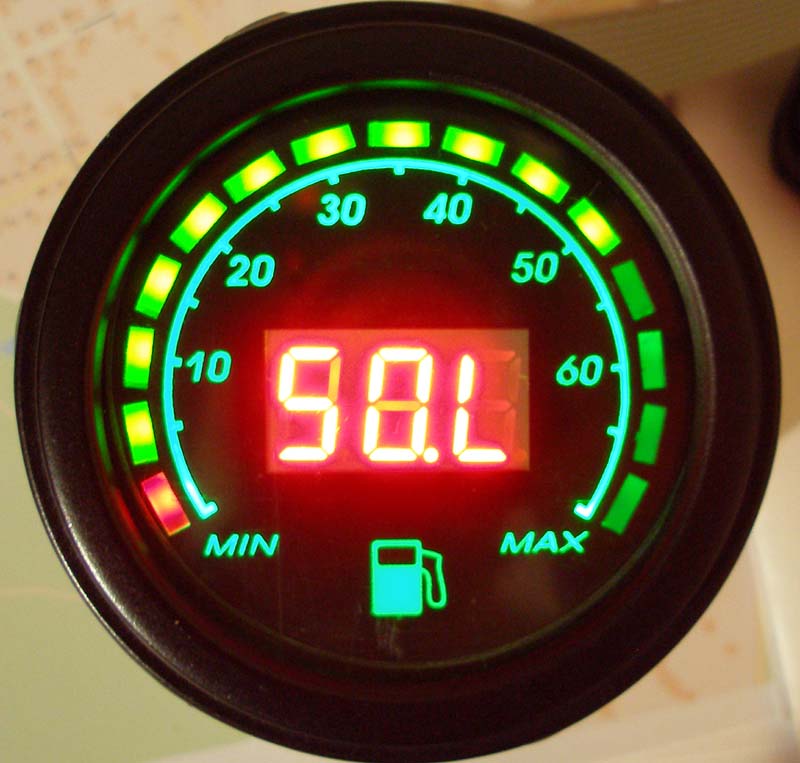

Внешний вид. Фото 1
vn_vid.jpg [ 77.18 КБ | Просмотров: 14932 ]

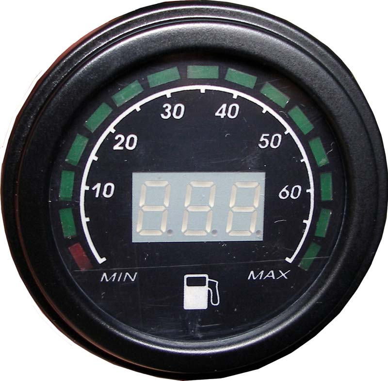

Внешний вид. Дневное освещение. Устройство включено.
vn_vid_day.jpg [ 72.5 КБ | Просмотров: 14932 ]

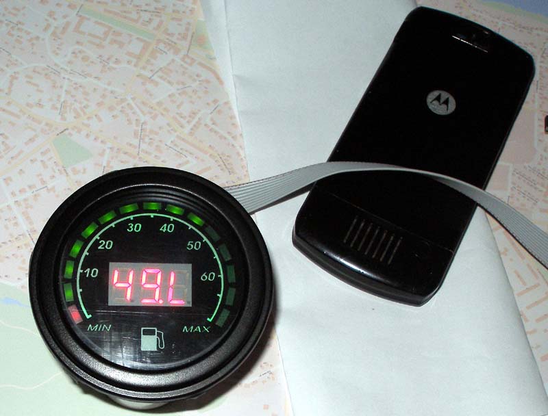

Еще фото. Слабое внешнее освещение.
PB060165_.jpg [ 85.65 КБ | Просмотров: 14933 ]

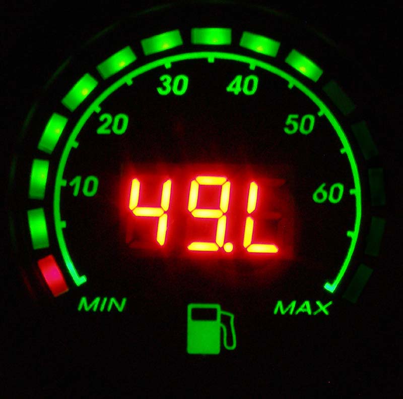

Фото без внешнего освещения
PB060168_.jpg [ 67.17 КБ | Просмотров: 14932 ]

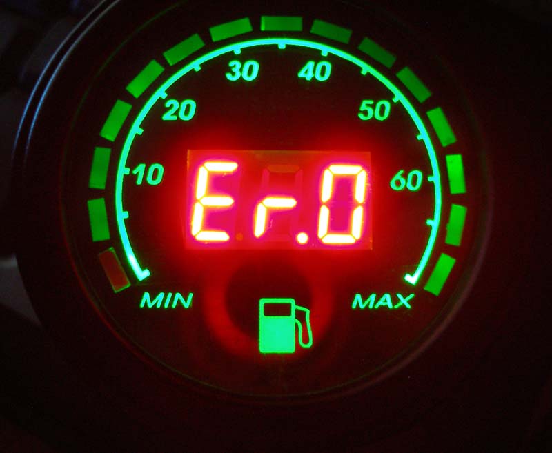

Индикация аварийного состояния/неисправности
vn_vid_night.jpg [ 62.88 КБ | Просмотров: 14932 ]

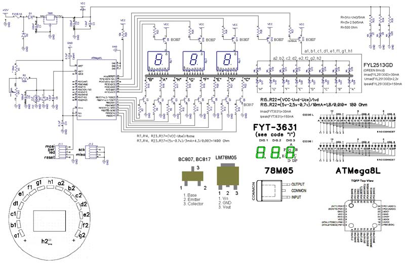

Схема устройства. Извините за качество - файл большего разрешения присоединить не могу!
circuit_diagram.jpg [ 77.82 КБ | Просмотров: 14972 ]

Себестоимотсь изготовления устройства (Украина) не считая пива - около 7-9 $
