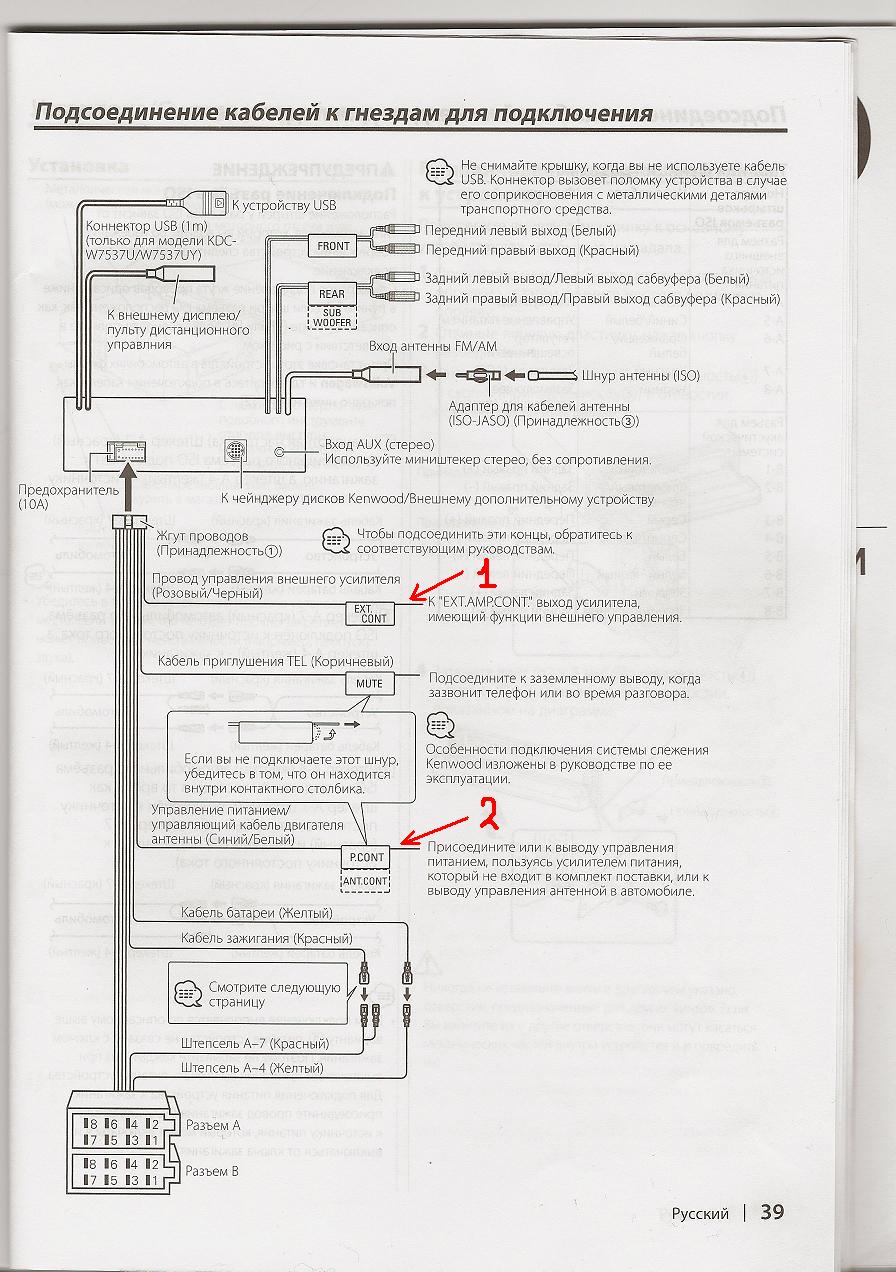

посмотрел инструкцию магнитолы и опять запара: выкладываю скан инструкции, там отметил два провода, к какому из них подключать то???

я так понимаю что ко второму или я не прав????? |

susl1k писал(а): я так понимаю что ко второму или я не прав?????
именно ко второму... первый для усилка.... Какая моделька кенвуда? 8) |
