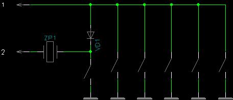

Вчера я опять забыл выключить габарит.. Хорошо что вечерком за пивом пошел, заметил. Плюнул на красоту и изящество, взял зуммер, повесил плюсом к плюсу подсветки приборки, минусом к концевику водительской двери. Провода, что раньше были к нему подключены, переподключил через диод катодом к концевику. Все. 15 минут. Все из подручных материалов (что было под рукой, замечу – реле под рукой у меня небыло, посему я так и противился его использованию – покупать влом). Пищит раздражающе. Правда независимо от зажигания, но и фиг с ним. Пусть лучше лишний раз пикнет, чем промолчит когда надо.
Использовано:
1) Зумер. Был у меня на 12в. Стоит примерно 50 руб если покупать.
2) Изолента, сантиметров 15.
3) 1 метр провода.
4) Клемма на концевик. Нашел под капотом свободно болтающуюся (на левом крыле недалеко от фары) и отрезал оттуда.
5) Диод 1N4007

а зачем диод, если всё на кузов бежатьдолжно по меньшему сопротивлению?

Без диода никак. См. схему подключения.
1 – на лампочку освещения салона и сигналку.
2 – на плюс габаритов.
Шесть кнопок – это кнопки на всех дверях, капоте и багажнике.
Диод нужен для того, чтоб зуммер ZP1 пищал только при открывании водительской двери и молчал при всех остальных.

тогда ясно, не учёл, что только для водительской...

Я себе вчера тоже наконец-то подключил скорповскую. Тока я без диода, а там ведь с подсветки 12 вольт будет идти прямо на сигналку (т.е. идет уже при включенных габаритах), если не открыта дверь (не замкнуто на массу). Там не универсальный концевик, а 3 - 2 на "-" и 1 на "+". Вроде ничё не вылетело, сигналка на открытие двери реагирует. Стоит туда поставить диод?
