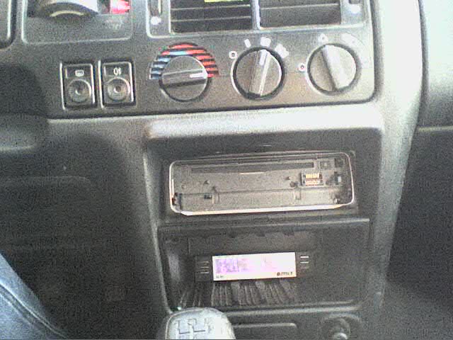

у меня от аккума стоит через предохранитель,а датчик температуры поставил внутри салона,над водительской дверью, показывает внутри температуру, врет правда, но точность не к чему особо тут не нужна

В выходные подключил это чудо. Для начала долго пристраивал, выискивал местечко для него. В конце концов приглянулось под магнитолой, в глубине полочки для мелочей - и в глаза не бросается при случайном взгляде через остекление кабины, и видно цифирки без проблем. Соответственно подключал паралельно магнитоле с включением от замка зажигания. Заодно устроил профилактику соединениям магнитолы - там все было на скрутках, и не все были надлежащего качества. Наибольшие заморочки вызвало протаскивание термодатчика в моторный отсек и далее под левую фару к бамперу. Пришлось частично снимать блок реле и предохранителей, чтобы добраться до резиновой заглушки со жгутом проводов, уходящих в крыло под локер. Дальше - вывернул колесо и выкрутил крепление брызговика и подкрылка (заднее), достаточно чтобы отогнуть локер и подобраться к резиновой заглушке спереди. Таким образом 3-ёхметрового провода термодатчика как раз хватило с небольшим запасом. Что получилось - на днях сфотографирую.
СообщениеДобавлено: Вт авг 04, 2009 9:45
Обещанное фото (телефоном)
Комментарий к файлу: В 7 утра включал печку - просушить после вчерашних дождей
термометр-вольтметр.jpg [ 49.65 КБ | Просмотров: 2962 ]
