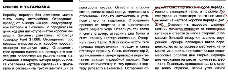

 Заголовок сообщения: форд слив масла пикчи 100кб итого
СообщениеДобавлено: Пт дек 02, 2005 20:17
Сообщения: 953
вот
oilman.jpg [ 86.2 КБ | Просмотров: 2259 ]
oil.jpg [ 23.79 КБ | Просмотров: 2259 ]

Во, во.... про него я и грил...
