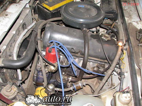

Подскажите, в чём причина?
Гонит немного (на щупе практически не отражается (5 тыс км), но в кастрюле немного есть) масло в кастрюлю возд. фильтра. Также крышка и резиновые трубки вент. картера слегка влажные.
Масло лукойл полусинтетика.
Во время замены масла заменил обе трубки вентиляции картера (старые потрескались от старости), посадил крышку на герметик...
Уровень масла чуть выше минимума.
Мотор вроде не ушатанный...
Подскажите, в чём проблема???

Судя по фотке: у тебя вентиляция подзабита(под заливной пробкой пятно масла).Почисти сапун(стакан откуда шланг вентиляции выходит).
Он выкручивается и промывается.
А так- масло сифонит при слабой поршневой(кольца).

Я чистил этот стакан, когда менял шланги. Заодно поменял маслоотделительный ёршик (или пламегаситель, не зню, как правильно). Правда, это было 5 тыс км назад.
Масло паршивое, я это уже понял... тока не знаю, что лучше туда залить.
При слабой поршневой компрессия же падать должна? Я мерил 11 была, без особой разницы между горшками...

Олег! Можешь просветить по этому поводу: если поршневая слабая - будет дымить синим дымом? Если маслосьёмные кольца залегли, реально ли их каким-нить раскоксовывателем вернуть к жизни, или только замена???

На горячем моторе сними шланг с клапанной крышки или с сапуна(если классика).Если кольца живые,то будет идти ровный поток воздуха,если мёртвые-пульсирующий выхлоп с дымком и характерным запохом масла.
К раскоксовке все подходят по-разному.Есть риск на старом моторе крошки кокса загнать в маслянную магистраль.А это смерть.
Кому-то везёт,кому-то нет.Поэтому не советую.
А дым маслянный, он не белый и не чёрный.Можно увидеть синеву в нём.

Я видел, как дымят старые моторы - когда дым сизый - от масла. У меня такого нет! Дым прозрачный, во влажную, холодную погоду, белый, поэтому я и сомневаюсь, что кольца залегли. Движок прошёл 72 тыщи, масло правда щас говённое залито (уже купил шелл полусинт, но в связи с неясностью не тороплюсь заливать)...
Я проверю насчёт дыма с вентиляции картера и тогда отпишусь!

Снял шланг вентиляции карера с крышки сапуна. На хх дыма оттуда нет, но воздух идёт с небольшими пульсациями... Если поднимать обороты двигателя выше 2 тыс, то появляется дымок... Но он не пахнет горелым маслом...
Как это может охарактеризовать кольца и состояние двигателя?
Ещё заметил, когда снимал трубку с крышки сапуна пара капель конденсата была в трубке.
