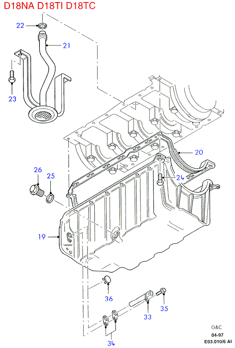

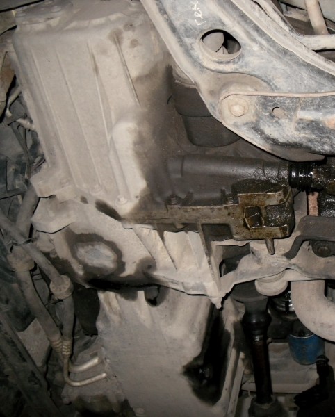

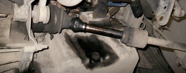

СообщениеДобавлено: Пн июн 27, 2011 0:29
Зарегистрирован: Пн май 24, 2010 23:38
Сообщения: 16
VovanLenin писал(а):
Поддон если он силуминовый не приварен, а прикручен к блоку через огромную шайбу с сальником коленвала, и снять поддон можно только окрутив коробку и тонким ключом подлезть в зазор между маховиком и блоком. Когда я снимал двигатель, думал сниму все через низ и оставлю пустой блок - ан нет. Поэтому картер снимал уже со снятого двигателя. Куда-то пропала тема, как я капиталку делал во дворе.
На Форд Эскорте 1.8TD (1997) процедура по съёму поддона такая же? Сегодня открутили все болты вокруг и рядом, но поддон не поддаётся.
Выкладываю фотографии.
Авто Ford Escort 1,8TD (1997).
Комментарий к файлу: Поддон
0_601_2292235296.gif [ 29.96 КБ | Просмотров: 13125 ]
Комментарий к файлу: Поддон рис.2
poddon2.jpg [ 411.6 КБ | Просмотров: 13066 ]
Комментарий к файлу: Поддон рис.1
poddon.jpg [ 329.43 КБ | Просмотров: 13066 ]
