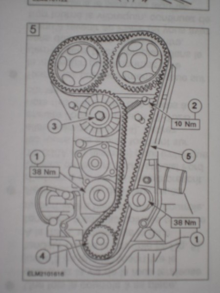

Вот попалась схема ГРМ Зетека:
Комментарий к файлу: Схема ГРМ, Зетек.
IMG_6078.jpg [ 70.7 КБ | Просмотров: 1712 ]
