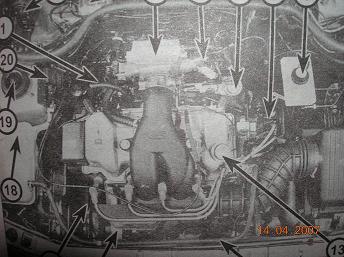

судя по "фотке" и подписи - у вас код мотора LJF (как у меня).

В тех. распорте WF0BXXGCABLB03207, пишут 90 л.с.
двигло б/н. как всеже узнать?

но по фотке ( это из мануала вырезано) это то о чем я писал.
хотя может у вас там предхоз\мастера что нить наэксперементировали.
Пробовали код на выступе блока цилиндров прочитать?
(чуть ниже вып коллектора слева\справа)
есть такой линк, тока для примера, т.к. на наш эскорт ЦВХ номер с фронт стороны вибит.
_________
Попробую. Судя по экспериментам пред. хозяина (остались записи СТО), на двигло ставили инжектор и головку какую-то б/у. Неужели в реале 105 лошадей, а на бумаге 90?
СообщениеДобавлено: Вс июн 24, 2007 23:05
Эээ.. дык, похоже, что машинк был сначала карбюраторный, а потом втулили голову инжекторную и сам EFI . Вот откуда лошади взялись :wink:
ЗЫ: Найди на блоке место, где выбит номер двигателя, состоит из двух строчек. В верхней три символа - это тип двигателя, в нижней пятизначное число (последние пять цифр VIN кода) - это собственно, номер двигла.
Вот по типу двигателя и можно узнать, был ли раньше карб или сразу инжектор.

agri,
уточню что б легче искать было:
если спереди капота смотрим на выпуск коллектор, то на уровне
лапки крепления ролика ремня ГРМ есть прямоугольный выступ
на чугунном блоке ( он чуть левее и чуть ниже крайней левой
шпильки крепления коллектора к блоку).
на его плоскости (она вперед машины смотрит :) ) набиты в две
строчки последние неск. знаков вашего ВИН кода, а сантиметром
выше на другой плоскости выбиты три знака кода двигла.
Если у вас ГУР то вроде насос поверх крепится ..(в случ с ГУР точно не скажу т.к. у меня его нет)
