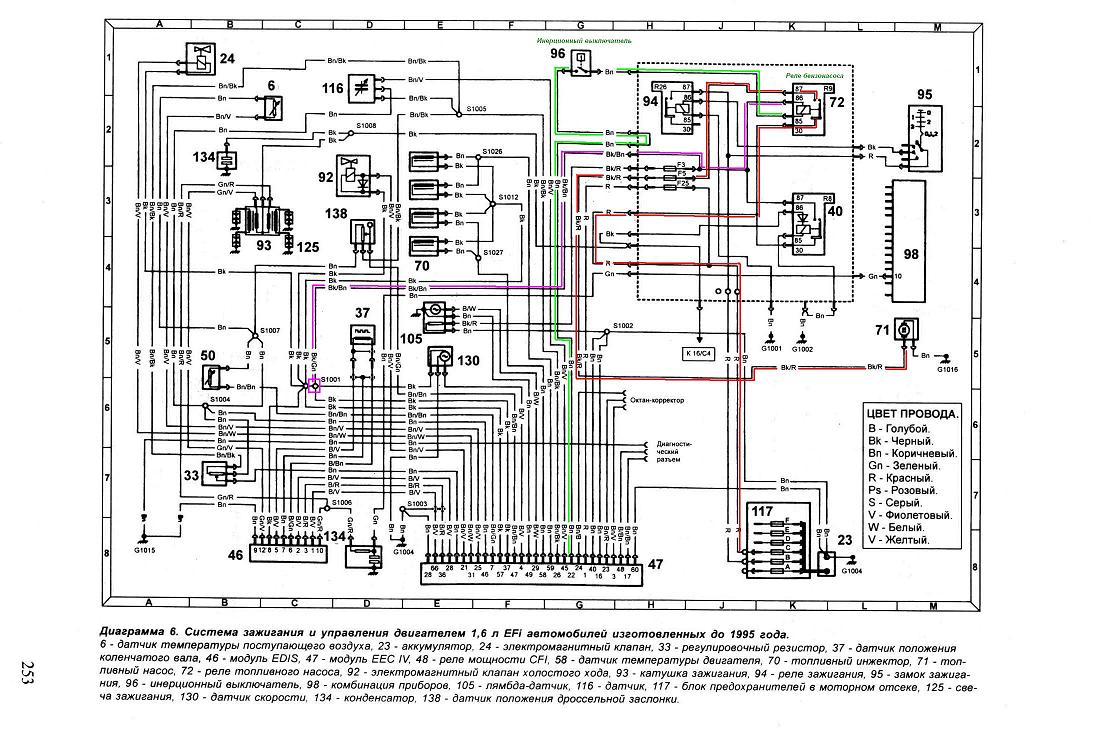

Господа электрики и просто знающие, подскажите плиз мне схему работы бензонасоса, где что питается(естественно не на предохранителе:)). Вообщем мне надо пройтись по цепи бензонасоса и понять в каком месте возникла проблема, есть подозрение что перебита проводка:(
На предохранителе тока нет, на реле бензонасоса есть "+" на ножке 30 - постоянный плюс при всех положениях ключа. С остальными ножками какая то непонятка возможно ответ именно тут:)
На второй силовой ножке ничего нет(это и понятно),
на одной из ножек отвечающих за вкл реле не помню номера при неповернутом ключе есть -, при повернутом нет ничего.
На второй ножке при неповернутом нет ничего, при повернутой какой то слабый +(т.е. контролька светится тускло).
Реле исправное!!!
Кто может хоть чем то помочь, плиз. Хотелось бы все таки знать контрольные точки в проводке, которые надо прозвонить...
Eskord 1.6 EFi LJF 103л.с. хэтчбек 5 дв. 91г.в.

Так значит немного не так как я понимаю:)
Вот схемка...
Сразу вопросы:
1) Инерционный выключатель где стоит? На схеме салатовый. Что с него идет "+" или "-"(я полагаю что все таки должен "-", т.к. сиреневый явный "+"), но не очень понятно все эти точки пайки и завязки с датчиками скорости и т.п.
2) Виталик что то говорил про 12 В. Откуда она берутся на схеме, явно питание 27В.
Вообщем как я понимаю вся моя проблема как раз в этом выключателе, т.к. у меня отсутствует минус на ножке реле, + какой то слабый но есть.
У кого какие соображения...

Вот добавляю схему, вопросы теже:

СообщениеДобавлено: Вт сен 26, 2006 1:01
Николай писал(а):
Господа электрики и просто знающие, подскажите плиз мне схему работы бензонасоса, где что питается(естественно не на предохранителе).
Постараюсь понятнее... :D
Вот схемка...
Сразу вопросы:
Сразу ответы:
1. Инерционный выключатель стоит за пластиковой накладкой стойки внизу у левой ноги водителя. Внешний вид не очень помню, но если память не изменяет, черная хренька типа коробка с красной кнопкой(давно ползал).
2. Схему читаешь неправильно, отседова и непонятки.
Мои схемы на работе, попробую объяснить по твоей.
Сначала включается реле 40. В разных схемах оно обзывается по-разному: реле задержки, реле замедления ЕФИ, реле мощности ЕФИ. В твоей схеме оно должно быть не 40, а 48 :!: (ох уж мне эти очепяточки :evil: ). Оно подаёт плюсевич на ногу 86 катушки реле бензонасоса, на ногу 85 приходит "-" через инерционный выключатель с мозгов. Реле бензонасоса срабатывает и силовые контакты замыкают цепь бензонасоса, тем самым его включая.
А дальше как сказал Кипер: если аффто не заводят, реле 40 отключается, рвет цепь катушки реле бензонасоса, отключается реле бензонасоса, разрывая цепь бензонасоса.
Теперича што надо смотреть:
1. Включение реле 40 при повороте ключа зажигания.
2. Наличие плюсевича на ноге 86 катушки реле бензонасоса после срабатывания реле 40.
3. Наличие "-" на ноге 85 катушки реле бензонасоса.
Если что непонятно из объяснения - ВИЛКАМ!
Удачи! :wink:
СообщениеДобавлено: Вт сен 26, 2006 11:38
Зарегистрирован: Чт июн 08, 2006 17:47
Сообщения: 45
Можно так,
1. подать 12 воль напрямую, на насос - проверка самого насоса.
подать на 35 контакт реле R9 землю - должен включиться бензонасос.
Если не включился, проверить:
2. на 30 контакте реле всегда должен быть +12
3. на 86 +12 появляется при включении зажигания.
4. на 35 появляется земля, когда срабатывает система управления.
5. на 87 должна, если реле R9 не замкнута, должна быть земля (через обмотку мотора насоса) реле сработало +12 с акума.
если при после подаче на 35 контакт реле земли насос включился,
проверить цепь управления,
1. на котакте 22 мозгов должно при вкл зажиг на 3-4 сек появится земля.
возможно и постоянно, в таком случае роль разрыва цепи насоса (если машина не завелась) служит инерц. пер 96, но по схеме у него нет цепи управления.....х.з.

Всем огромное спасибо, вчера был прозвонен весь блок и проводка бензонасоса, оказалось все ок:) Причина отказа так и не установлена, но после сборки все заработало:)) Видать где то контактик отошел...
Всем еще раз спасибо!
