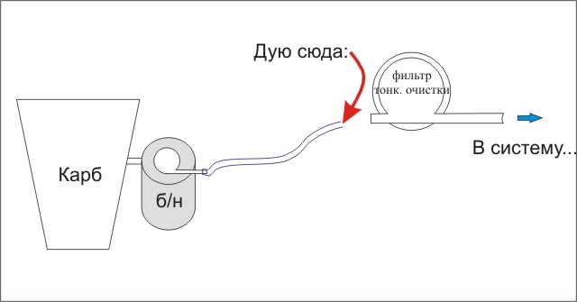

Может подскажет кто, в чем трабл?!!
Ситуация - еду нормально, вдруг мотор закашлялся, подергал рывками и глохнет. Останавливаюсь, пытаюсь завести - без толку. Спрашиваю у одного кренделя - это, говорит, у тебя карбюратор засорен. Почисти и все будет пучком. Ну чтоб ехать дальше, отсоединяю трубочку от фильтра тонкой очистки топлива и дую в нее что есть мочи в направлении бензнасоса и карба (глазья стали как у чуда-юда). Одеваю трубку назад, сажусь за руль -завожу и еду! Через 500 метров опять глохнет. Повторяю процедуру с дутьем (см. рис.). Опять еду. Короче доковылял до гаража. На след. день тем же (с продувом) образом еду к одному из лучших карбюраторщиков нашего города. Мастер долго возился, проверял, что-то вымерял, вердикт: диагоностика показала, что карб в отл. состоянии, регулировки/чистки не требует, параметры в норме, насос качает и т.д. Проверен и на холостом ходу и т.д. и т.п. ЭТО говорит трабл в цепи от бензобака и в выходящих из него шлангов топливной системы до карба. Помочь, типа не могу.
Так я в ауте, по логике как раз дую-то считай в карб. Вроде тама должна быть засада! Что делать? Как лечить?
Комментарий к файлу: Схематично нарисовал, как мог...

поменяй фильтр тонкой очитки, была такая фигня на Москалике, внутрення часть фильра отвалилась и на скорости закупоривала отверстие...

Снимай БАК и чисть , у меня на прошлой машине была такая фигня ,и бензона сос поменял без толку :!:

у тебя может стоять ишо такая фигня на бензопроводе,как клапан :)) обратній. в родном исполнении бівают такие девайсі. смени фильтр, как люди советуют :)) а потом уж бак снимай- чай не 5 минут делов всё-таки .

Agent007 Сменил фильтр тонкой очистки - не помогло :(
Андрей Донецкий
у тебя может стоять ишо такая фигня на бензопроводе, как клапан обратній
Шо цэ таке?
Тут советуют скинуть шланг с бензонасоса и компрессором дунуть, тем самым вычистится фильтр в бензобаке. Не сорву ли я клапан обратнi?

Если бензопровод отсоеденить от карба и крутить стартером, бензин качает.
Похоже у тебя бензин в поплавковой камере вырабатывается и машина глохнет.

Может игла в поплавковой камере западать.

Вариант диагностики карба - Налей бензина в бутылку, и сунь в нее шланг от бензонасоса, если будет нормально работать разбирайся с бензобаком.
