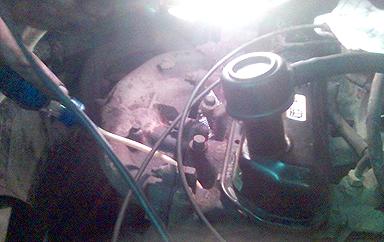

Вопчим так! В прошедшую субботу с утричка мы с Димоном сняли на HCS воздухан и клапанную крышку. Всё это дело задраили до блеска, а заодно разобрали трубу кастрюли и проверили работоспособность (при помощи зажигалки) мезанизма автоматического переключения заслонки с горячего воздуха (из под теплового экрана выпускного коллектора) на холодный. Работает :) Еси честно, то я и не подозревал о существовании такой фиговины, мне почему-то всё ремя казалось, что там просто отломана какая-то ручка переключения заслонки зима/лето :lol: ну вот такой я балбес :)
Далее приступили к выставлению кленвала в нужную позицию и проверке зазоров щупами. Сперва я крутил коленвал, потом Димон, потом Димону надоело и он выкрутил свечки и ..... ох...ел :shock: Через свечные отверстия было видно, что на поршнях лежит песочек :shock: :shock: :shock: Через 15 минут Димон уже вернулся из дому с пылесосом и после присобачивания к пылесосу тонкой трубочки начилась зачистка цилиндров:

Начальник гаража
Сообщения: 2382
Откуда: Моск. обл.
Забыли убрать ошметки ржавчину с головки, а хотели. :!: Пылесосик в гараже, щетка железная там же. :D

СообщениеДобавлено: Пн май 22, 2006 11:38
Баянист
Сообщения: 2160
Откуда: Москва, север
После того, как из цилиндров была высосана вся хрень, Димон очень пристально стал засовывать разнокалиберные щупы и подкручивать регулировочную гайку на каждом карамысле, чтобы шуп пролезал в зазор действительно с трудом а не просто болтался там как одна штука в проруби :roll: . И в заключение, когда Димн сказал, что теперь зазоры идеальны, мы прикрутили обратно снятые и отдраиные запчасти на место и стали дожидаться Маши :) А Маша всё не ехала :roll:

СообщениеДобавлено: Пн май 22, 2006 11:39
Сообщения: 864
Откуда: Беларусь
Что б этого избежать, я перед выкручиванием свечей компрессором продуваю пространство вокруг свечки, можно просто насосом.
Если этого не сделать все го..но упадет внутрь, а его там скапливается много. :D !
