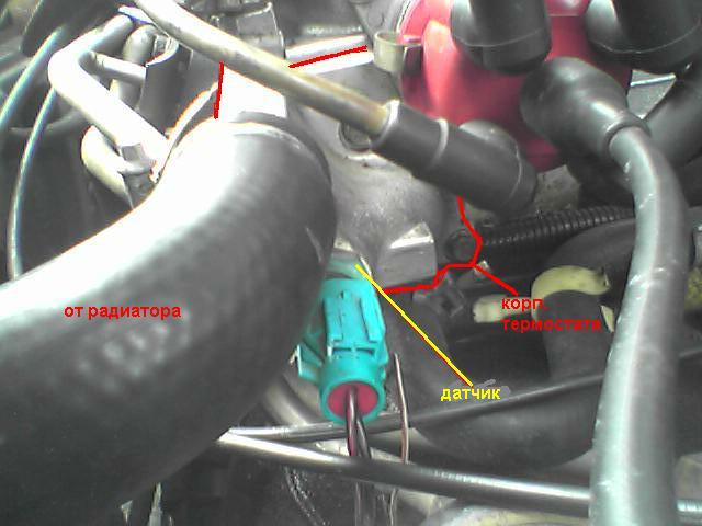

сначала проверь работает ли мототр на вентиляторе, если да, то тогда проверь датчик включающий вентил., он находится на корпусе термостата
Foto 1515а.JPG [ 38.65 КБ | Просмотров: 2308 ]
escort CL s6 1,4 '88 карб TLDM (возд. жикл. 200 и 245, кому нужна инфа по значениям настроик этого карба, могу прислать)
