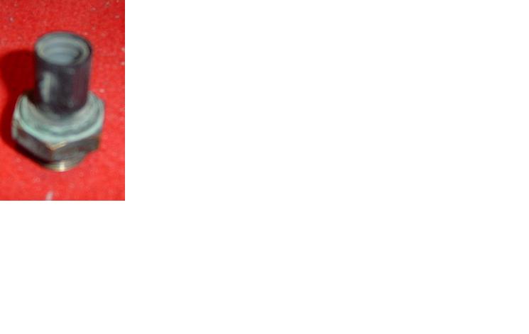

А не расскажешь как выглядит датчик температурный?? тоже хочу поменять не пойму где.

Откуда: Нарва.Эстония
у мнея на 1,4 на вентелятор который стоит под термостатом(с торца.с права), на стрелку -малнькая такая пипка с одним проводком, в томже районе(с переди двигла(от морды )на правом краю ) ..
может непонятно обьеснил конечно но как смог

а выглядит он вот как качество правда говняное

О спасибо думаю завтра найду полюбому...
