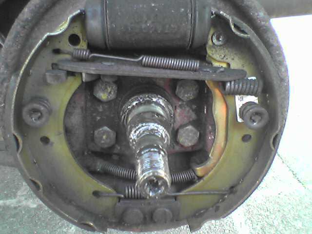

у меня тоже когда я в первый раз снимал, колесо сниматься не хотело. но я цатскаться с ним не стал, взял киянку (кг 1-2) и дал раз 5 по внутренней стороне колеса и выдолбил его :) . вчера тоже снимал, сделал фотку, мож тебе пригодится :wink:
Foto 1680.jpg [ 29.5 КБ | Просмотров: 3229 ]
