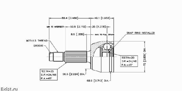

Машина 98 года универсал, Собрана по заказу компании Филипп Моррис. Движок 1,3 JBD 63 л.с.
Не могу подобрать шрусы наружные. Привозили 2 раза разных номеров 203020 и т.д. но они не подходят, ДИАМЕТР НАРУЖНЫХ ШЛИЦОВ МЕНЬШЕ, ЧЕМ У СТУПИЦЫ. Что делать не знаю. Если кто-нибудь с такай чухнёй столкнулся, напишите. HEP, HELP, HELP!!!!!!!!!!!!! :(

Сталкивался. На моей машине изначально стояли шрусы Форд Фиеста.
Посмотри номер на самом шрусе, пробей в базе, например на Экзисте.

У тебя м.б. внешнее зубчатое соединение со стороны колеса: 25,еще есть 23.

на амом ШРУСе написана какая-то галиматья:DOENA 3276U10
96A8 3X183 AB
На EXISTе такого ничего нет.
Что дальше? HELP :(

на самом ШРУСе написана какая-то галиматья:DOENA 3276U10
96A8 3X183 AB
Что дальше? HELP :(
Номер оригинала примерно так выглядит 1078670. У тебя скорее всего внешнее зубчатое соединение со стороны колеса: 25 зубьев,у меня к примеру 23зуба. Внутреннее зубчатое соединение тоже бывает разное 20 и 22,у тебя
скорее всего от фиесты с 20 зубьями.
Комментарий к файлу: Внешнее зубчатое соединение со стороны колеса: 25; Внутреннее зубчатое соединение со стороны колеса: 20;
