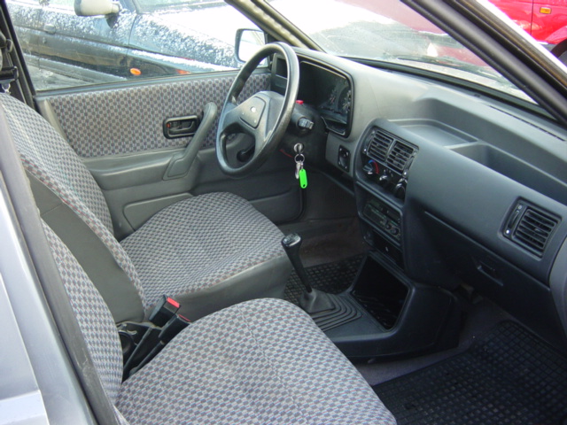

Henri F. писал(а):
Угу если у нас салоны одинаковые
Салоны на 88 и 91 несколько разные. :roll: Поскольку кузова разные совсем. ( МК-4 и МК-5 )

СообщениеДобавлено: Вт янв 24, 2006 21:40
Автолюбитель
Сообщения: 2538
Откуда: Эстония, TLN, Румму
А вот салон 88 года...
270751.jpg [ 140.22 КБ | Просмотров: 4006 ]

похожесть налицо :wink: :lol: ... :shock:
