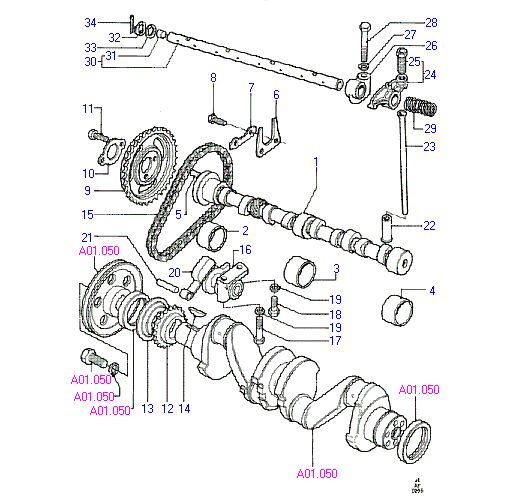

А картинки с двигателем в разрезе ни у кого нет???
А то никак не пойму,как распред клапана толкает.

СообщениеДобавлено: Пн ноя 28, 2005 3:29
Найди картинку ГАЗ-24 - принцип тот же - распредвал - толкатели - штанги - коромысла - клапана.

МНе сказали промежуточный вал стучит, буду додумывать что это - коромысло, толкатели....
Сохатят тебя.
Какой промежуточный вал ?????????
В 1,3 коленвал с помощью цепи вращает распредвал.
Кулочки распредвала толкают толкатели.
Движение толкателя передаются через штангу на коромысло.
ВСЕ !!!!!!!! Больше ничего там НЕТ!
Эта типа извини неправильно выразились, распред конечно в постелях, а не промежуточный вал ессесно.
Комментарий к файлу: Вот так это выглядит
