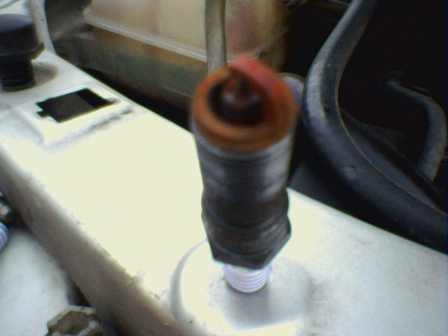

Вот такие свечи где-то после 8 месяцев и 10 тысяч эксплуатации...
Судя по ярко-красному цвету - ферритовые добавки.
Set30_04.jpg [ 39.22 КБ | Просмотров: 3194 ]
Set30_01.jpg [ 40.79 КБ | Просмотров: 3194 ]
1.8 Zetec 16v, SEFI, 1992 года

Ну да, ну да. То есть железосодержащие присадки надо будет менять на другие какие-нить, более дорогие, но цену бензина это, типа, не повысит.
Если не ошибаюсь, 95 и выше бензин в России не производится...

Да я лью 95 - 96 в зависимости от заправки, просто одно время лил 92, но потом прочитал, что это вредно для мотора (вроде бы). Кроме того, у нас в городе поставщик бензина один, по слухам из местных источников, он специализируется только на 80 и 92, при этом на нек-рых заправках умудряются 92 делать из 80-го.
Соответственно 95 получают присаживая разные присадки. Так что свечи становятся рыжими. И никуда не денешься.
Вот и вопрос был, можно ли обратно на 92 вернуться и через сколько времени движок навернется?

да, есть такая тема, иногда лучше лить проверенный 92, чем 95, который может содержать сюрпризы, а особенно если есть точная информация, что он присадками выгнан из 92-го!

Пробовал ездить на 95-м. Свечи портились гораздо быстрее, а разницы не почувствовал. Прешел на 92-й. Постоянно заправлялся на "Татнефти" - проблем не было. Стоило несколько раз залиться на других заправках - результат на фото.
