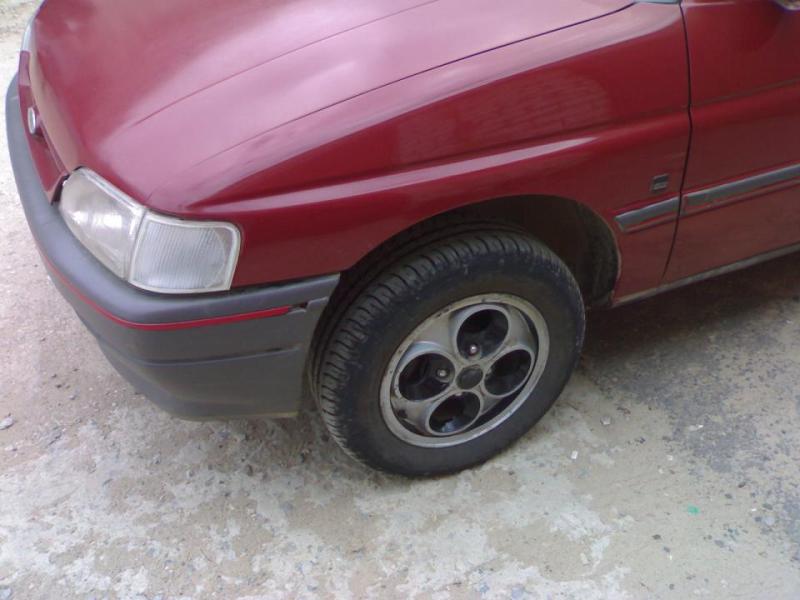

На литьё фордовское .
СообщениеДобавлено: Пт окт 09, 2009 23:58
Вот на такое
фордик6.jpg [ 59.98 КБ | Просмотров: 4957 ]
