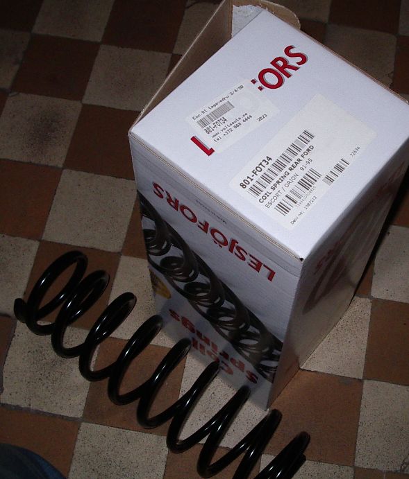

Фотка моих задних пружинок,
диаметр был 10.7мм, свободн длина - 335мм.
Контроль "непалева": Коробка должна быть заклеена. Сама пружина - чернная глянцевая краска и нанесён
матричн способом светлозелен краской код (партии?, с номером в каталоге не коррелирует).
Но по каталогам другая длина! Думаю что они на производстве
играют чуть в зависимости от поступившей стали...
Короче может Килен и лучше. (У нас одна известн контора на Бехи
любит комплект Килен+Саш(газ-масло) ставить.
