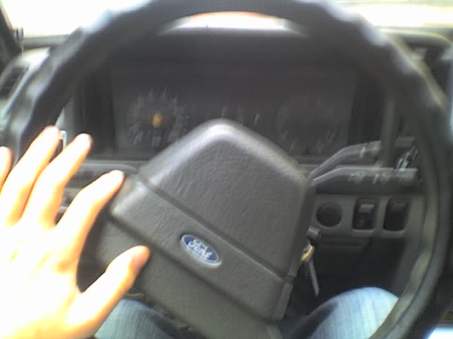

Друзья, это полный пэ! сегодня случилось.. Но по порядку:
Началось пару недель назад при повороте руля скрежет чтоли какой-то. "Резиновый" звук. Потом пропало ненадолго и опять появилось :shock: А вот несколько последних дней ещё добавилось: жмешь тормоз, колеса как подкусывает и ведет вправо. Отпускаешь - колеса тоже отпускает. Типа как люфт в рулевом получается. То же и с разгоном, только на другую сторону. А сегодня ваще ппц! На кочках бросает перед :shock: как будто колеса передние как на тележке в Ленте - болтаюца независимо от руля. Звук тот пропал, но грохот какой-то стоит на кочках. Остановился, посмотрел, покрутил руль вроде все более-менее нормально. Визуальный осмотр ничего не дал. Руль, когда едешь прямо, теперь повернут очень сильно (раньше ровненько стоял) :shock: :shock: Фото прилагаю. Вообще реакция на руль странная: чуток поворачиваешь влево - нифига, ещё чуток - слишком резко колеса поворачиваюца :twisted: Влево радиус разворота стал заметнее меньше :D (скребет колесами)
А теперь финал апофеоз!!!!!!!! Парковался - омуел :shock:
Сдаешь назад - почти не едет!!!! Как на ручнике ::doh:: По типу как шрус подклинивает (но это не он) Вроде как (точно не проверял, вечером позырю) когда колеса прямо, то едет назад. :?
Внимание вопросы!
Рейке конец? :(
А при чем тут задний ход?
И чо гремит так? :twisted:
Все это взаимосвязано 100%.
Вот такие пироги. Господа, ваш диагноз? :D
Комментарий к файлу: Едем прямо )))
09-10-07_1319.jpg [ 59.88 КБ | Просмотров: 3550 ]
