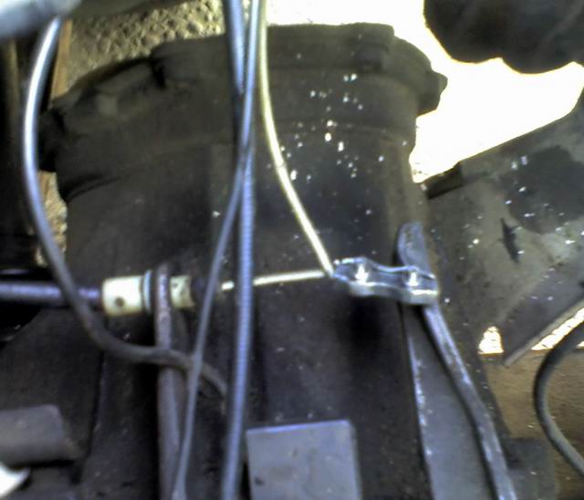

оборвался,в самый неподходящий момент,при троганьи со светофора.
мои действия-заглушил двигатель,включил первую,завел двигатель и неспешно покинул перекрёсток,далее пристроив машнку возле обочины сходил через дорогу в магазин "стройметизы",купил там кусочек троса и карабинчики,установил вместо тросика в рубашку,и добрался своим ходом до колпина,где и купил бушный тросик(оригинал) за 200 ру.цена вопроса ок 50 руб и 30 минут.
28-09-07_1419.jpg [ 10.89 КБ | Просмотров: 2212 ]

Хорошо когда магазины рядом ( у нас проблемка возникнет, мелочевку такую только в двух местах на моем берегу можно найти).
Именно в такие моменты вспоминаю чему меня учили в школе.
Не забываем что на механке сцепление придумали ТОЛЬКО ДЛЯ ТОГО ЧТОБЫ ТРОНУТЬСЯ С МЕСТА. :D
Перегазовка решает все проблемы, по-этому если тросик лопнул
- АВАРИЙКА.
- первая с заводкой, затем с перегазовкой вторая и так далее.
- перед остановкой выключаем скорость, ключом глушим двигатель и тормозим (вакумника на минутку всегда хватает).
ОДНО ХРЕНОВО - КОГДА ПРОБКИ. Тогда на трос. :(
Удачи.
Вадим.

тросик-то в любых стройтоварах есть,а на концах можно и болтики прикрепить.
