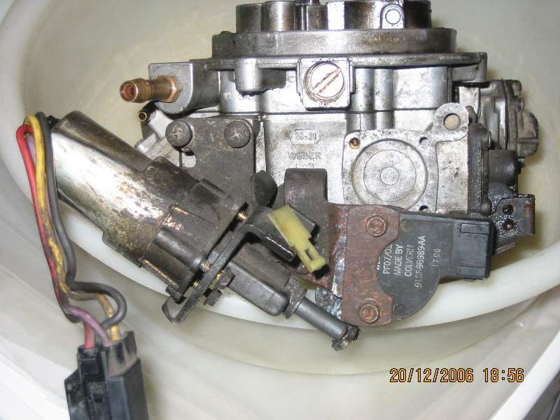

Проблема такая: в сервисе сказали, что надо менять в карбе ДПДЗ ( его прозвонили, аон не работает)! Так вот в чем проблема- я его не могу найти на самом карбе как он вообще выглядит и где находится? Мож кто на фоте покажет, если есть! А вот еще такой вопрос: реально ли найти новый? Просто в том же сервисе сказали что его трудно достать!

Дадчиг положения дрос. заслонки, ставится там где присутствует ШД. Он есть, этот ШД?

смотриш на карб переди, ШД с права. а левее от ШД на корпусе карба и стоит эта чёрная пластмассовая деталюшка.

Блин ща фоту выложу, а вы там отметите...
Правада карб не мой но такой же...
niz.jpg [ 64.61 КБ | Просмотров: 2830 ]
