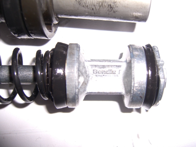

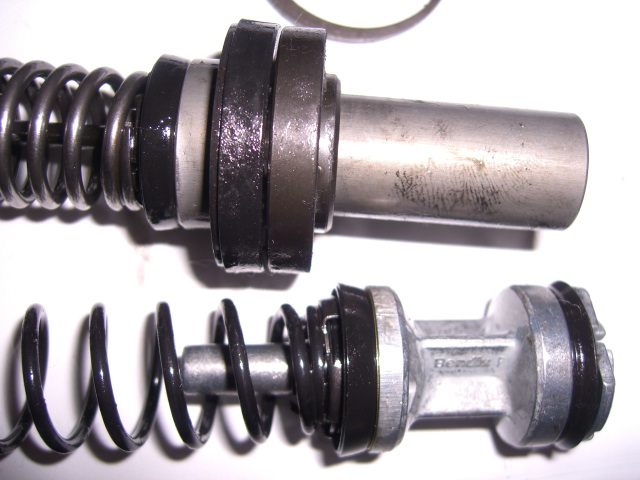

народ помогите оценить состояние главного тормозного цилиндра и его составляющих. когда на снятом нажимал - слышался типо глухого шершания. при разборе на фотке видно на поршнях поперечные риски, но они не глубокие. на зеркале самого цилиндра вроде чисто, но чуток тоже есть. резиновые прокладки помоему маловаты, ну если сможете по фотке оценить то советуйте. чего делать, чинить не чинить, ремкоплекты есть или нет.

Манжеты(резинки) слабоваты.Лучше на разборе у вас в МСК главный целиком взять.Не заморачивайся ремкомплектом,поверь.
почему ремкомплектом не заморачиваться??? :roll:

Холеся мож чего посоветуешь?
а как кстати эти риски на поршнях ? - это печально или терпит?

с ремкомплектом 16 тысяч накатал уде
вапросов нет к главному..цена вапроса - не помню..250...150 рублей..кароче мала.
и раз уж разобрал грех не попробовать его поставить.
у меня педаль проваливалась при таком состоянии манжет как у тебя...

Риски на поршнях - это не страшно.Главное, что б небыло их на зеркале цилиндра. Так, что если найдёшь резинки, меняй только их.

terapeft писал(а):
на зеркале самого цилиндра вроде чисто, но чуток тоже есть...
Я так понял,что зеркало тоже не впорядке.
Тогда какой ремкомплект,если задиры на цилиндре,то новые резинки - на пару дней.

Манжеты просели, потеряли форму, но не "прошкурены" зеркалом цилиндра. Так что ремкомплект скорее всего проживет неплохо.

на зеркале ГТЦ задиров нет. даже не знаю как их описать , это не царапины, тока в одном месте скорее легкие потертости - ну очень легкие.
