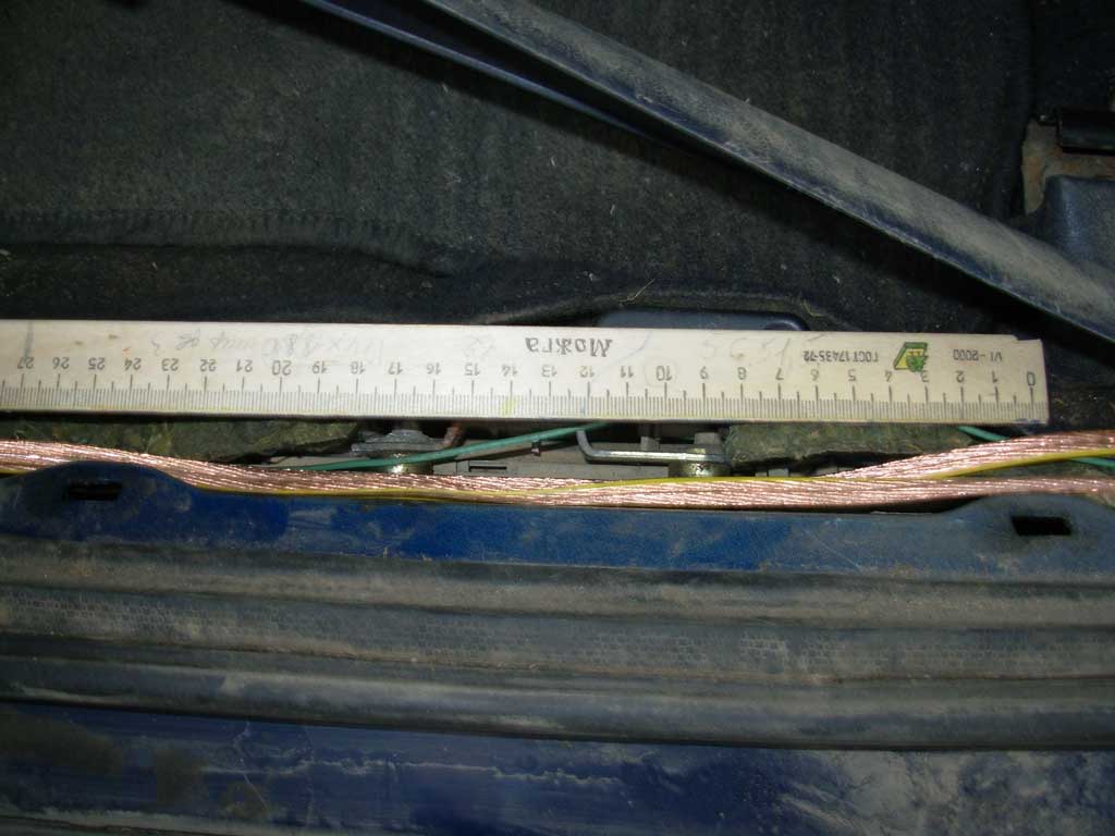

СообщениеДобавлено: Сб июн 09, 2007 20:28
Сообщения: 1643
Откуда: МО, г. Юбилейный
Вот как у меня...

СообщениеДобавлено: Вс июн 10, 2007 9:25
Сообщения: 4139
Откуда: Великий Новогород
Аха, спасибо.
Значит точно.
Правильная дырка была первая которую я нашел.
А не остановил я поиск потому, что там не было резьбы.
А резьбы там не было, т.к. самоудерживающаяся гайка сломалась.
Выковырял оттуда обломок держателя гайки.

Погоди ка.
У тебя праворулька чтоли?
А где тут стойка то и как далеко она?
Что то я засомневался...
СообщениеДобавлено: Вс июн 10, 2007 10:10
Сообщения: 1643
Какая праворулька, ты чего? На фотке видны салазки переднего сиденья, стойка примерно по середине салазок...
Ford Escort 97 1.8 TD (RVA)
Microcat 2009
Ford TIS
СообщениеДобавлено: Вс июн 10, 2007 15:42
Сообщения: 4139
Блина, я запутался совсем.
На фото виден кончик салазок. Это какое сиденье? Водительское? Пассажирское?
Куда смотрит сидящий в нем человек? Влево по ходу фотографии? Вправо по ходу фотографии?
Почему ручка смотрит вправо по ходу фотографии?
Ручка должна находиться слева от водительского сиденья справа от порога, если смотреть вперед (в ту сторону, в которую смотрит ручка).
А тут она располагается справа от сиденья, слева от порога.
СообщениеДобавлено: Вс июн 10, 2007 23:35
Сообщения: 1643
На фотке - водительские салазки, взгляд со стороны передней левой двери (водительской). Налево по фотке - капот, направо - багажник.
Нажимается ручка на правую часть (если по фотке смотреть).

СообщениеДобавлено: Пн июн 11, 2007 8:10
Сообщения: 4139
Теперь понятно.
Другая модификация ручки.
Мою ручку нужно тянуть вверх, чтобы открыть багажник, эту нажать.
В общем, точку крепления я нашел.
Сгнившую гайку заменил гайкой крепления устройств в девятнадцатидюймовую стойку (потом увидел, что точно такие же гайки крепят задний "дворник", так что можно было взять с моей запасной двери).
Установил эту гайку с помощью волшебного магнита из моего набора инструментов, медных проволочек и часа времени.
Всем спасибо.
